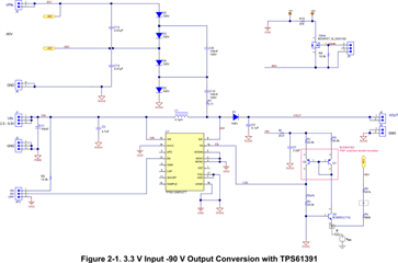

我正在根据应用报告"采用 TPS61391的高精度负电压 APD 电源设计"开发一个负电源设计。 但是、我想在 FB 路径中使用一个 DAC、来调节 -20V 至-60V 范围内的负输出。要将负输出电压转换为正反馈电压、需要使用电平转换器电路(2.1项)。 应用报告指出了这一点 "它使用通过两个廉价 PNP 晶体管和一个 NPN 晶体管构建的电流镜电路来调节输出电压" 正如我们从应用报告直接附图中所看到的那样。 那么、根据此反馈拓扑、对于添加外部 DAC 信号以在上述范围内提供 Vo 调整、建议如何?

    此处应该有可用的方法使用 DAC +电阻器调整负 Vout 并连接到 FB 网络。

    感谢您的建议。 既然我的 DAC 信号在0至3V3范围内运行、我如何确定连接到 DAC 的电阻器值?
    感谢您的支持。

    您使用的 DAC 的最大拉电流能力(最大 Iout)是多少?
    Lei
    尊敬的 Li:
    DAC 的最大输出电流为1mA。 我们希望以最大30 mA 在-20V 至-70V 范围内调节输出电压。

    我认为以下参数应该是一个很好的开始。 在 DAC 可以使 Vout 调节范围更大之后、减小67.7k 的电阻器。
    如果您看到任何问题、请告诉我。

    它似乎起作用了。 我能够在此处运行极端情况下(Vdac = 3v3、Vdac=0V)的仿真、起初得到了很好的结果。
    您是否仅使用了应用报告中的公式(2)和(3)?

    基本方程式为应用报告中的(1)和(2)。 只有一点变化、如下所示、仅供您参考。
