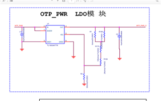

这款 TL1963A 适用于可穿戴 OLED 显示屏、当我们对 OLED 屏幕进行 OTP、TL1963A 支持6V 电压。、我的 Vin 为8V 时、您可以获得 下面链接中所示的电路原理图
现在我有三个问题:

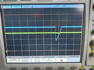

1.然后我打开电路、Vin 将在20ms 内下拉至4V、TL1963A 的某些部分可以将 Vout 保持在6V、而一些会一起下降、我 想知道  TL1963A 稳定电压、的能力有多 大、以及 TL1963A 可以提供的最大输出负载是多少
2.我可以用什么方法来区分它们?
3.什么是差异的根本原因?
您可以参考的图片。

    我无法看到随附的文档。 您是否可以不附加为 Web 链接、而只是附加文档本身? 还是以图像/文件的形式上传?
    谢谢你
    图片如下所示
    1.输出 电压可能保持接近6V 仅是由于输出电容器中存储的电荷以及在20ms 内没有充分放电。 数据表中的负载和输入瞬态图和表格中给出了 TL1963A 稳定电压的能力。 在用于短路/电流浪涌保护的电流限制接近2.75A 时、最大负载为1.5A。
    2.很抱歉我不明白这个问题。 您可以重新表述一下吗?
    3、这是很难确定的。 您能否说明测试的 TL1963As 样本尺寸是多少、以及有多少个样本表现出输出电压未下降的行为? 它们是不同的电路板还是相同的电路板上换了器件?
