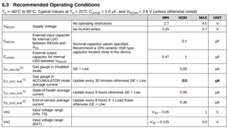

我 有关于累加器模式下的 BQ35100功耗的问题。
在数据表第6.3节中规定平均 电流0.3uA (如下所示)
这里的平均值是什么意思? 0.3uA 是 它的平均电流 GE ==高电平 且 GaugeStart() 尚未发送 (无库仑计数)?
此致!
Aldwin
    您好 Aldwin、
    这是使用累加器模式时特定时间段内的平均电流消耗。 因此这个平均值包括 GaugeStart 大约每30分钟发送一次且 GE 在其他时间为低电平时的状态。 它是该特定用例的平均值。
    Nick Richards
    这是否意味着占空比为50%? GaugeStart()至 GaugeStop()的时间为 30分钟、接下来的30分钟为 GE ==低电平?
    您好 Aldwin、
    否、未指定实际时序。 然而、在 GaugeStart 与 GaugeStop 之间的这段时间以及在 GE = low 之间的29分钟内、此用例将接近1分钟
