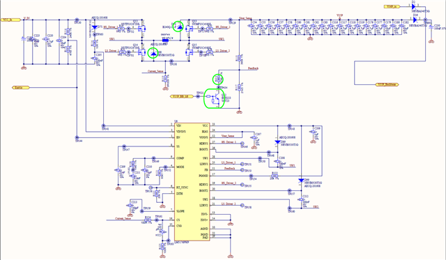

我的客户最终在其牵引系统中使用了 LM5176、他们在进行上电/断电测试时可能会再次出现软启动问题。
如您所见、CH1-VIN、CH2-BBSW (控制 Vin 开/关开关)、CH3-EN、CH4-BB (降压-升压的 OUT);
当 VIN 上电时、EN 立即被拉至高电平、但 OUT 延迟740ms、这是异常的。
它们按以下方式测试更多:CH1-FB、CH2-VIN、CH3-SS、CH4-OUT。
SS 引脚经过677ms 延迟、以便为 SS 引脚上的电容器充电。
根据测试、请帮助 确定根本原因、SS 引脚是否延迟? 如果您需要更多信息、请告诉我?
请帮助说明 LM5176中的 SS 引脚工作原理?
谢谢你。
兰溪
    兰溪、您好!
    感谢您使用 e2e 论坛。
    EN 引脚和 SS 引脚开启之间存在开始斜升的延迟、但该延迟通常在100us-500us 范围内。
    延迟700 ms 确实过长、因此必须采取一些措施使器件保持在关断模式更长时间。
    客户能否很好地测量 VCC 电压?
    完全升高 VCC 电压是软启动的启动条件之一。
    谢谢、此致、
    Niklas
