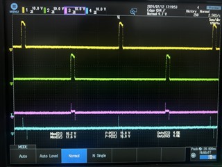

我使用了 UCC21550ADWR 半桥隔离式栅极驱动器 IC 来驱动 MOSFET。 在这里、我在驾驶时遇到了一些问题。 . 下面是附加的原理图、我将用于驱动半桥 MOSFET。
问题: 我正在使用3525 IC 进行 PWM 生成、在导通时间内、两个 PWM 都从3525 IC 导通  (连接的波形)、但在驱动器 UCC21550侧、仅下脉冲导通、但上脉冲关断。
请检查原理图、如果需要更改元件值、请告诉我。
测试条件:
1.与系统进行检查(将两个驱动器信号(OUT A 和 OUT B 与 VSSA 和 VSSB 相同、连接 至 MOSFET)
2.更改了 DIS 和 DT 引脚的值-无结果
您的早期响应对我很有价值。
谢谢。

    尊敬的 Ravi:
    查看波形(假设黄色为 OUTA、绿色为 OUTB)后、OUTB 似乎会在 OUTA 仍为高电平时亮起、可能会导致击穿。 请确认您的 PWM 输入以及死区时间配置足以在 OUTB 开启之前关闭 OUTA 通道。
    会的
    PWM 输入电压为12V。 我在 INA 和 INB 侧连接了分压器 以在5V 电压下转换相同的值。
    下面是我更改电源侧电容器时的波形、即
    VDDA = 100uF 电子 和 100nF 陶瓷电容器
    VDDB = 10uF ELE 和100nF 陶瓷。
    如果有任何计算表、请分享。 如何验证死区时间。 请提出建议。
    在电路发生一些变化后、系统现在可以工作、但在 INA 和 INB 信号处会接收到一些噪声、而两个 MOSFET 都导通。
    蓝色和粉色信号为- INA 和 INB
    黄色-上部 VGS
    绿色-较低的 VGS
