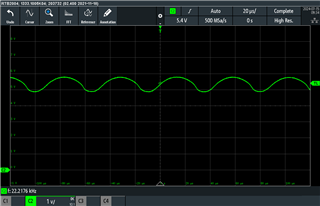

我们的一款产品出现了5V 电源问题。 有些主板是从我们的客户退回的、但有奇怪的抱怨。 经研究发现5V 电源有大量纹波:
该信号包含几乎1V 的纹波(!) 在大约22kHz 的频率下提供。
电源围绕 LM2841构建。 将24V DC 转换为5V DC。电源原理图如下所示:

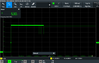

为了调查该问题的原因、我们将10个 IC 从不良电路板拆焊到了已知良好的电路板上。 已知良好的电路板现在显示相同的振荡、因此 IC 似乎以某种方式损坏。
我们还注意到、当 IC 轻微升温时、振荡将停止。 但是、直流输出电压过高(5、30V)。 振荡将保持远离、直到电路板下电上电。
IC 似乎仍在某种程度上进行调节。 增加负载电流时、输出电压不会有太大变化。 振荡的振幅会略有下降。

    现在、我在打开24V 电源时观察到以下情况:
    输出振荡大约2到3秒(每次我对器件进行下电上电时、此值都会变化)、然后稳定至5、30V。 修改前、振荡永不会停止。
    当 R1=5k6和 R2=1k (均为1%电阻器)时、我预计输出电压为0.765 *(1 +(5600 / 1000))= 5.04V、因此反馈比较器或基准电压似乎存在问题。

    您能否检查 FB 节点电压以验证基准? 请在稳定状态和输出振荡时捕获 SW 和 FB 电压。
