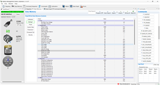

我已将所有多功能引脚配置为"0b"以报告温度。 TS1、TS2和 HDQ 显示了正确的温度。 但 DCHG 和 DDSG 都错了。 与这些热敏电阻并联的电容器为470pF、因此小于数据表中建议的4nF。
DCHG 使用完全相同的热敏电阻、并将完全相同的数据写入寄存器、但仍然是错误的。 我认为带有板载热敏电阻的 DDSG 可能需要一些额外的配置。
我已附上.gg 文件供您参考。 如果我遗漏了什么内容、您能告诉我吗?
e2e.ti.com/.../BasicConf.gg.csv

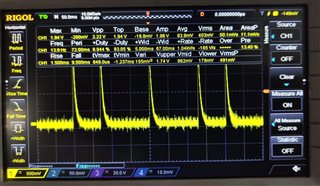

    您能否提供 DDSG 和 DCHG 热敏电阻两端电压的波形?
    Thomas Rainey
    尝试将示波器放在 DDSG 和 DCHG 线路上、但只能拾取噪声。
    我尝试将示波器连接到 TS1 (该示波器已经运行良好)、并能够捕获一些内容。 附加下图:
    蓝色- TS1、热敏电阻已连接至 VSS。 ~0.8V
    DDSG 和 DCHG 应与 TS1类似。
    您能否发送原理图?对于外部热敏电阻、您能否向我展示如何连接它们?
    Thomas Rainey
    热敏电阻的一根导线直接连接到 TS1网络、而另一端子连接到 VSS。 在热敏电阻两端有一个470pF/25V 电容器。 就这些。 建议直接连接。
    谢谢。
    我检查了您的设置并在评估模块上进行了测试。 您的设置似乎很好。 这并不是基于软件的问题。
    如果您断开 DDSG 和 DCHG 的热敏电阻、您是否在波形上看到脉冲(类似于 TS1波形中的脉冲)? 应该有一个~1.8V 的脉冲。
    Thomas Rainey
    感谢您确认这不是基于软件的问题。
    移除热敏电阻后、我检查了线路、它只是噪声。 我没能抓住任何东西。 我将探头放在工作线上、是的、我可以看到您提到的~1.8V。 附加图像供您参考。
    我正在为测试另外设置一个板、我认为通过、我们可以确认这是特定板的问题。 我将在检查后重新更新。
    感谢您的帮助、善良的先生。
    此致!
    Abhijith。
