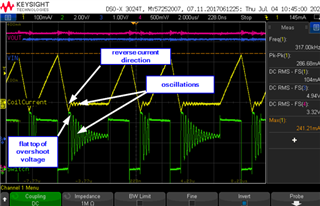

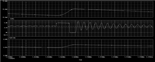

我的仿真显示在 DCM (负载电流<PSpice)下过冲773mV (请参阅下面的20mA 仿真)。 我的客户还通过测量结果确认了这一点。
Vin = 5V、Vout = 3.3V、Iout = 20mA
这是否违反? 您能否在 EVM 上确认此测量值?
谢谢您、此致、Hans

    Andrew、您好!

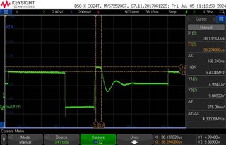

    请查看开关节点! 缓冲器可以放宽振铃、但第一个平坦部分保持不变。
    原理图:
    测量:
    将 RC 缓冲器放置在开关节点上可改善振铃、这在这里并不是真正的问题:
    它对高于最大值675mV 的平面顶部电压的振幅没有任何作用 SW 至 GND 电压 Vin +0.3V。
    问题:
    这种行为合适吗?
    您能否确认这是预期行为和正常行为?
    可以采取什么措施将第一个平缓过冲降低到规格范围内(Vin+0.3V)?

    我在工作台上进行了测试并看到了相同的东西。 出现0.9V 的过冲。
    我将与设计团队核实、看看这是否在参数范围内。

    请参阅以下内容:
    只要不强制在外部使用、这是可以的。
    我所说的从外部强制输出的意思是、例如、一个外部电源强制 Vout 高于 VIN、从而迫使电流进入 SW 节点、从而导致其超过 VIN、或者当 VIN 快速变为低于标称 Vout 的电压时、电流会流入 SW 节点。 这种情况仅是由于 SW 节点上能量有限的 LC 谐振导致的、因此这应该没有问题。
