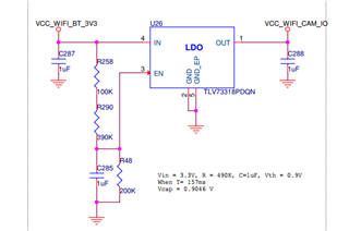

请参阅我的原理图。 IAM 使用 RC 电路来延迟来自输入的输出

    我不想将 EN 连接到 VIN、因为在这种情况下、我无法使用 RC 滤波器、并且我的电源序列将出错
    我只需要知道 EN 引脚上必须保持的最小电压是多少、才能实现可靠运行并使稳压器保持开启状态。

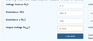

    IAM 重新交换下面的电路图。 此处使用的所有电阻器都具有1%的容差、电容器具有20%的容差
    在最坏的情况下、我的电阻器将显示1%的容差、如果我的3.3V 电压变为3.2V、使能引脚将获得0.914V 的电压
    因此、在 最低0.914V 的电路中、使能引脚电压可以降低
    但是、当 EN 引脚获取0A 电流、但从数据表我得知、它将获取0.01 μ A 的典型电流。  我不知道它可以消耗的最大电流。 电容 C285将获得非常窄的泄漏电流。 所有这一切 将使该使能电压 降至正确值。 但我不知道会有多少钱。 您能就此提供建议吗? 我已经采购了电路中提到的组件、以便增加产量、因此更改组件值将非常困难。 但请分享您对此的建议

    但是您检查过我之前的消息。 我从分压器计算得到的0.914v。
    我没有考虑 IC 使能引脚消耗的电流
    由于容差、R48可能变为198K
    R258可以变为101K、R290可以变为393.9、3.3电源电压可以变为3.2V

    我已经计算了 EN 引脚电压可能下降到的最坏情况。
    在电容器上使用5M Ω 的绝缘电阻、在 EN 引脚上使用550M Ω 的内部电阻、我使用分压器公式。
    为 R48并联 EN 引脚电阻和电容器的绝缘电阻。
    然后、我使用分压器公式并测量 EN 引脚电压以稳定在0.889V、这个值小于可用于在0.9V 下导通器件的电压。
    我知道您已经购买了计划使用的电阻器和电容器、但我们建议尽可能更改 R48的值。 或者、您始终可以将输入直接连接到 EN 引脚、如果您的输入没有那么大噪声、则应避免使用 RC 滤波器。 LDO 可用于清除输出噪声。

    IAM 计划将 R258替换为49.9K 电阻、容差为1%。 在最坏的情况下,你能重新检查一下这是否会是好的吗?
    任何更新都哈纳
    R258的不同电阻值应该没有问题。 我现在计算最坏情况下的 EN 引脚电压0.967V、这将使器件处于 EN 状态。
