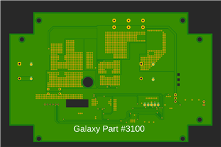

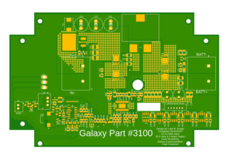

    /resized-image/__size/320x240/__key/communityserver-discussions-components-files/196/995310-Automotive-Buck-Boost-V3-v26.png
    /resized-image/__size/320x240/__key/communityserver-discussions-components-files/196/995310-Automotive-Buck-Boost-V3-v26B.png

    从布局:
    - CSA 和 CSB 没有使用开尔文连接-与 SW1共用线路可能会拾取大量的干扰
    - SW1和 HO1建立一些接地回路在 MOSFET 侧
    - AGND 和 PGND 之间的连接点在哪里-推荐的是电源板
    拥有两层电路板可能对于获得所需的性能至关重要。
    有关 布局、请先查看此应用报告: https://www.ti.com/lit/pdf/slvafj3
     Stefan

    /cfs-file/__key/communityserver-discussions-components-files/196/3100_5F00_Charger_5F00_V4_5F00_v8.brd
    这是我经过重新设计的电路板布局布线、您能看一下它是否有改进吗?
    这是原理图...
    /cfs-file/__key/communityserver-discussions-components-files/196/3100_5F00_Charger_5F00_V4_5F00_v8.sch

    尊敬的 Luke:
    请在下面查看我的审核列表和带粗体标记的行项目、应再次选中它们
    电路板布局
    • 与 CS/CSG 感测电阻的开尔文连接->感测电阻的专用导线-未与 SW1合并
    • CSA 和 CSB 被 SW1或其他静态信号包围
    • 与 ISNS+/-检测电阻器的开尔文连接->与 R50处的 QR-Node 合并
    • HO1/SW1的小电流环路(SWx 和 HOx 相互连接)
    • HO2/SW2的小电流环路(SWx 和 HOx 相互连接)  -> HO2可以稍微改善-例如旋转 R48
    • 输出电容器之后或之间的反馈连接
    • 靠近引脚的 VCC 电容器
    • 使用 AGND 接地区域/平面(所有基于 AGND 的组件都放置并连接到该区域)
      这可以避免电流从电路的其他部分流过来干扰 LM5177模拟信号
    • AGND 和 PGND 连接在散热焊盘上
     Stefan
    您是否认为这些要点仍需改进?
    与 CS/CSG 感应电阻器的开尔文连接->感应电阻器的专用电线-未与 SW1
    我做了这个,但没有看到我的一个多边形与 R55焊盘合并,我修复了这个多边形问题...
    CSA 和 CSB 周围环绕着 SW1或其他静态信号
    我从 R54和 R55下移除了 SW1迹线、无法在不延长开尔文连接的情况下真正远离 SW1 ...
    与 ISNS+/-感应电阻器的开尔文连接->与 R50处的 QR-Node 合并
    放在顶层? 这是与 R55焊盘相同的问题,我把多边形边缘移动得更远了……
    输出电容之后或之间的反馈连接
    芯片的 VOUT 引脚20和 FB 布线是否可以与 ISNSN 开尔文连接(如 R51/R2连接中)一起使用?
    使用的 AGND 接地面积/平面(所有基于 AGND 的组件均放置并连接到此区域)
    这样可以避免电流从电路的其他部分流入来干扰 LM5177模拟信号[/报价]
    您能看到 GND 平面吗? AGND 称为 GND、电源 GND 为 PGND... 我认为多边形可以接受、对吧?
    我忘记了将 PGND 连接到电源板上的 GND、我将添加它!
    尊敬的 Luke:
    是的、标记为粗体的文本是应该检查或改进的文本-从整个文本中、您还可以看到我检查过的内容。
    一条布线中的 VOUT 和 FB 没有问题- ISNSN 应单独放置
    没错、我错过了 GND 平面的分离-感谢您再次进行检查。
    注意: 我们没有 Eagle 作为布局工具-因此必须将其导入到我们的工具中-始终存在某些错误显示的风险。
     Stefan
    /cfs-file/__key/communityserver-discussions-components-files/196/3100-Charger-V4-v14_5F00_2024_2D00_06_2D00_26.zip

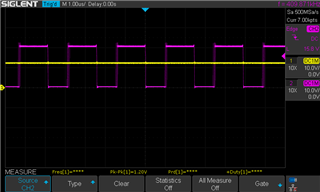

    通道1连接到 SW2
    通道2连接到 SW1
    好。
    您能否再次绘制此图像并在下降沿触发:
    示波器图像#38:电感器–2.2uH IHLP6767、输入–12.0V、输出–2A。
    在随后的下降沿不会看到任何抖动。
     Stefan
    /resized-image/__size/320x240/__key/communityserver-discussions-components-files/196/2308.SDS00049.png
    当我在下降沿触发时、下降沿上没有抖动、但无论我在哪里触发、上升沿上都有抖动。。。
    这还不重要吗?
    但在我的所有 读数中、黄色是通道1-SW1、紫色是通道2-SW2。。。
    尊敬的 Luke:
    您位于示波器通道上。
    再次感谢您在下降沿测量 SW2。 这表明开关频率保持稳定、只是稳压正常工作。
    这是可以的。
     Stefan
