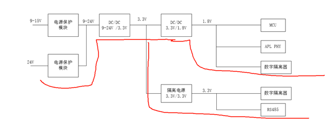

在电路中使用 TCAN1145-Q1时、测试电流的常规脉冲电流约为50mA、如下图所示。 移除 TCAN1145-Q1、电流已恢复正常。 原因是什么?
    您好、客户:
    您能否提供原理图的快照?
    您在  TCAN1145-Q1之前使用的是 TSP1641?
    请说明您使用的 TPS1641型号。
    您好、
    抱歉、组件模型编写不正确。 客户正在使用 TPS1641。 请帮助分析原因。 谢谢!
    您好、Jeno:
    在 TPS1641之后的输出负载类型是什么? 它是开关负载吗?
    请注明 TPS1641的完整器件型号
    你好 Amrit、
    TPS1641的后级连接到 DCDC、完整型号为 TPS16412DRCR。 谢谢!

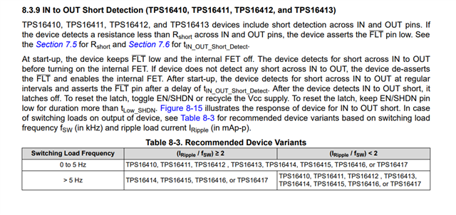

    您好、Jeno Zhang、
    由于您在负载处使用直流/直流转换器、可能已检测到开关频率大于5Hz 的输入至输出短路。
    有关更多详细信息、请参阅以下部分。
    请使用尺寸相同且引脚对引脚与 TPS16412相同的 TPS16416。
