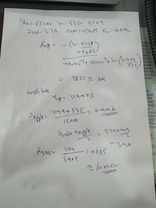

    我已经假设效率是0.9 fsw 500kHz 并完成计算
    电感器15uH
    RSNS 60毫欧

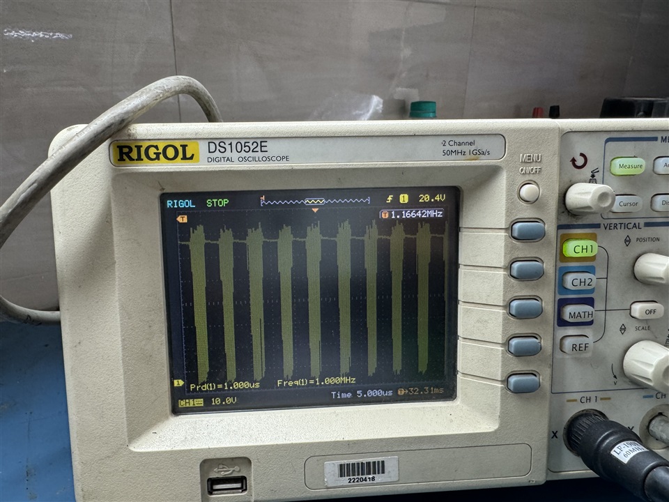

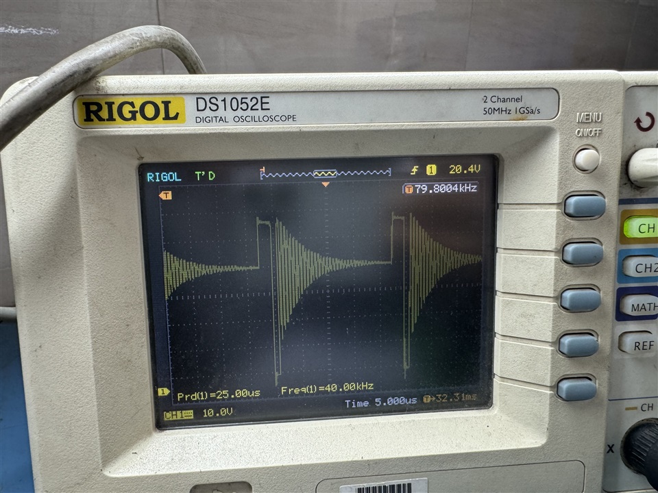

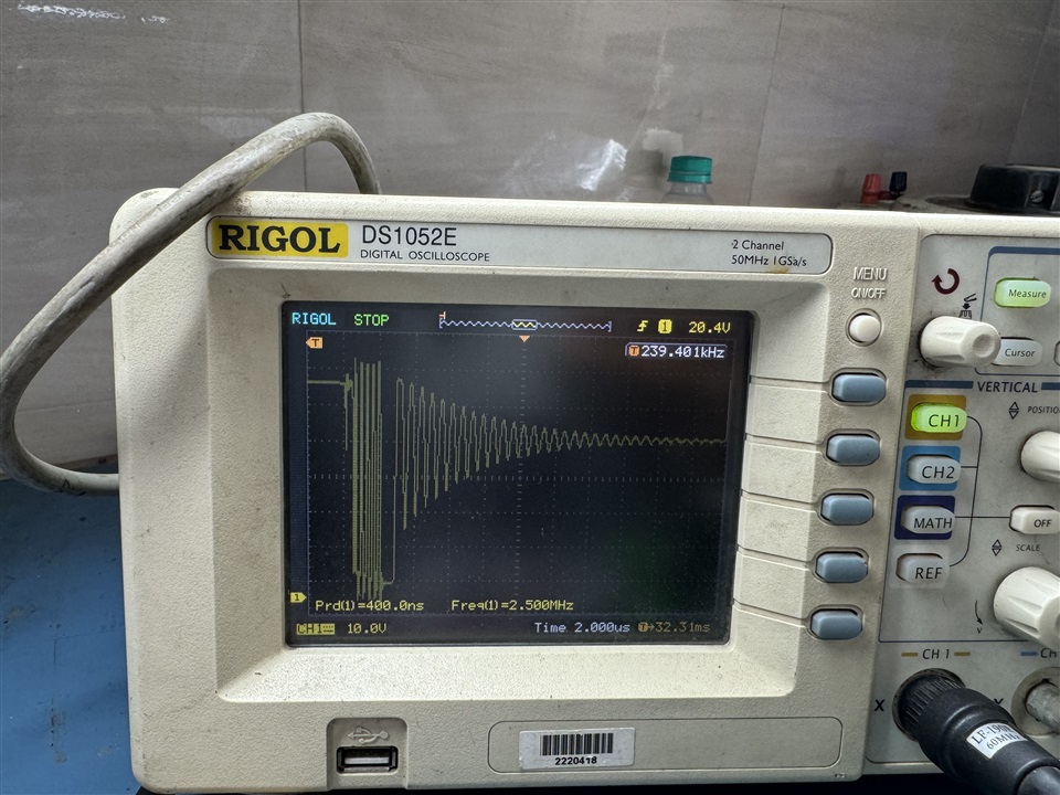

    这是当我启动 PWM 时的漏极波形
    这是大约20% PWM 时的漏极波形
    上面是具有100% PWM 的波形
    我确信、当波形开始失真 MOSFET 变得过热时、此波形并非我们对20% PWM 的预期
    请在出错的地方提供指导
    我的计算
    请参考
    40kHz PWM 是什么意思? 您是使用 EN 引脚还是 VIN-PWM 来控制它?
    您在使能引脚输入侧有 RC 滤波器、RC = 0.000628、这已经远远超过40kHz 的周期。 您需要设置 RC < 0.0000025
    此外、当使用使能引脚进行 PWM 控制时、上电期间会有延迟时间。 如果您需要良好的线性度、则需要考虑数据表中提到的分流调光解决方案。
