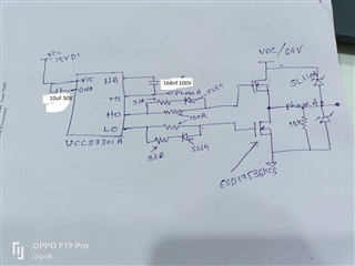

尊敬的团队:
我希望这封邮件能让您满意。
我想请您注意以下有关我们系统的几点意见:
-上部 MOSFET 的栅源电压从15VDC 下降到10.5VDC。
-我们已经注意到,当上通道 MOSFET 栅源电压偏离其基准相位时,我们的相电压会出现波动。
我已经附上了供您查看的波形。 您能否请仔细查看原理图、帮助我们了解导致此行为的原因?
其他注意事项:
-目前,我在每一侧都放置了一个4µs 死区。
-当我降低死区时,电源切换到恒定电流模式。
-使用的电机额定功率为1.2kW ,额定电压为64VDC。
感谢您的帮助。
Dipak
