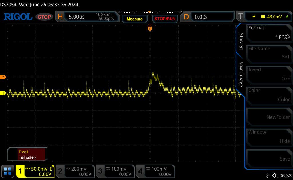

我正在 USB 电力输送应用中使用 LM3489、并且我一直在尝试跟踪可能导致应用中出现异常行为的原因。
标称输入电压为24V。 输出电压可设置为5V、9V、15V 和20V。  输出功率通过 USB PD 合约限制为最大30W
电容器 C53是  Nichicon UCD1H221MNL1GS、具有约160mΩ@ 100kHz 的 ESR。
如果我让 C63保持填充状态(即反馈网络底部电阻器上的电容器)、则空载时5V 的输出电压如下所示(使用交流耦合示波器探头)。
但是、如果我移除该电容器、则输出电压如下所示:
在没有1nF 电容器的情况下从5V、9V、15V 和20V 转换时、输出电压看起来稳定、因此在后续测试中该电压将保持不变。
根据 LM3489数据表中的公式4、此5V 输出配置中的开关频率应该接近1.48MHz、并且非常接近通过观察输出波纹波测量值:
此问题的目的是、我将尝试在各种输出电压设置下跟踪导致输出电压中出现低频(相对)大脉冲的原因。
下面是5V、9V、15V 和20V 输出的波形、顺序如下:
这是放大后看到的脉冲的样子。 同样、5V、9V、15V 和20V 按该顺序显示:
我正在寻找缓解这些脉冲的方法、以便减少/消除在 EMC 室内这些脉冲的上升时间可能辐射的部分谐波、以及这些脉冲如何影响连接到我们设计的一些敏感 USB 器件的性能。
我计划将220uF 电容器替换为  Nichicon UCD1H101MNL1GS、这是一个100uF 电容器、360mΩ 为100kHz、以提高设计中的 ESR。 此电容较低、这会影响我想的一些纹波。
是否有人对导致此行为的原因有任何建议?
-Shane Kent

    您是否还可以确认负载条件? 一些图似乎没有负载、而另一些图则看起来在输出端有负载。
    另外、在直接通过输出电容器探测输出时、是否使用尖端和接地筒方法? 在进行测量时、噪声可能会耦合到测量中。 尤其是对于前几个图像上看起来较大的峰值、可能就是这种情况。
    Ridge
    Hi Ridge -
    上面显示的图像或测试都没有任何加载。 请在空载情况下考虑这些因素。
    是的、我使用示波器测量尖端和接地筒的最佳实践。
    -Shane

    新波形对我来说似乎都是合理的。 如果您有任何其他问题、敬请告知。 布局和原理图看起来正常。
