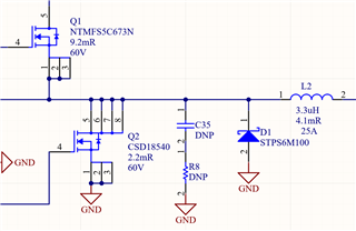

我们的65W 降压转换器设计基于 LM5145。  我们面临的问题是在启动时、我们具有非常轻的负载、小于100 mA。  稳压器在启动时似乎不稳定、正在烧断高侧 MOSFET。  目前、SYNCIN 引脚被拉至高电平、从而使我们进入强制 PCM 模式、该模式可能使电感器实现连续导通。  您是否建议通过将 SYINCIN 拉至低电平以非连续模式运行?  我们无法让稳压器运行足够长的时间来对此进行测试。  谢谢。

    您好、David、请发送原理图和带有 FET 器件型号的完整快速入门计算器。
    https://www.ti.com/tool/LM5145DESIGN-CALC
    TIM
    e2e.ti.com/.../WBDesign182.pdf
    上面包含指向 WebBench 模型的链接、图片中包含电感器、环流二极管和两个 MOSFET
    e2e.ti.com/.../7875.WBDesign182.pdf
    这是 Webench 设计输出。
    谢谢、David。 是否为此完成了快速入门计算器? 在 E2E 上进行查看时需要使用此文件。
    现有的低侧 FET 具有非常高的 Qrr (145nC)、这会增加高侧 FET 中的损耗(Qrr = Vin*Fsw)。 如果最大输入电压为28V、则40V FET 是可行的、例如 CSD18514Q5A。 或者、查看具有更合理电容参数(Rdson 略高)的 CSD18563Q5A 60V 器件。
    此外、正如您知道的、PCB 布局在这里至关重要。 有关功率级组件布局指南、请参阅应用手册 SNVA803 (www.ti.com/lit/snva803)。 在轻负载条件下、低侧 FET 为硬开关、因为它在死区时间结束后主动下拉 SW 电压。 您可能需要检查 LO 和[HO - SW]栅极驱动电压波形上是否存在振铃。
    TIM

    我的理解是低侧 MOSFET 的开关损耗很小、因此较低的 Rdson 应该有助于提高效率。  是的、这些较大的 MOSFET 确实具有较大的输入电容。  请说明为什么低侧的高电容会增加高侧的损耗。  这对我来说毫无意义。  遗憾的是、我的电路板的寿命还不足以捕捉开关节点上的任何振铃。  也许、栅极驱动产生的振铃会导致同步整流快速导通和关断。  但在这种情况下、并联肖特基二极管应在这些瞬态期间接管。  栅极上没有串联终端电阻器。  您认为这会有所帮助吗?
    我认为我的布局已经过很好地优化。  存在一些机械限制、但布局与应用手册 SNVA803中的图2类似
    您认为开关节点上的缓冲器网络会有所帮助吗?  我们在电路板上提供了相关配置、但这些元件当前未组装。
    对于如此轻的负载、我不认为过流会烧毁高侧 FET。  因此、由于振铃、它一定是高电压。  你同意吗?  谢谢。
    David

    低侧 FET 会增加总开关节点电容、这会由高侧 FET 有效地进行开关、因此当低侧 FET 为容性时、高侧 FET 会增加损耗。 请参阅 LM5145数据表中的损耗公式表。
    是的、同意您可能会听到一些振铃、因此缓冲器很有帮助。 您可以在此处附加布局以供查看。

    感谢您的解释、但它似乎仍然有点违反直觉。 我们的低侧 MOSFET 确实具有非常高的输入电容、但我认为这不会通过漏极对开关节点产生很大影响。  也许的确如此、但是当高侧开关时、低侧应该完全关闭、所以我认为接地电容将很低。  不是这样吗?
    我们实际上非常简单地解决了该问题。  我们不小心将 SYNCIN 引脚连接到高电平、从而将控制器设置为连续导通模式。  我们移除了上拉电阻、现在它在 DCM 下可以很好地工作。  开关节点上有一些过度振铃。  我们通过添加缓冲器将其衰减了一点点。  这条线路现在运转良好、我们正在构建更多的线路。  感谢您的帮助。

    影响开关损耗的是低侧 FET 的 Coss (和 Qoss)。
