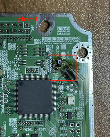

我最近烧毁了4个用于汽车放大器的 REF3333芯片、 请查看附上的照片1。
车辆组装后发生2个、 客户购买后10公里内发生2个。
这一项目已经批量生产了六个月、以前从未出现过。 最近,它开始经常出现,概率为0.1%
我的电源架构: 电源 BATT 9-16V 输入、跨直流/直流 LMR14030输出5V、、然后通过 REF3333传递5V 到输出3.3V、作为 MCU RH850的 ADC 基准电源
 由于负载电流较小、LMR14030在睡眠模式(而不是 CCM 或 DCM)下运行、如下图1所示。
Queations: 1.您是否在?之前遇到过相同的情况
2. LMR14030在睡眠模式下运行时是否会烧写 REF3333芯片?
3.如果问题2不是、为什么 REF3333会像这样燃烧? 高电压、电流还是热量? 请、、这些问题都在出厂阶段或出厂后不久发生
客户有一些已经运行了数万公里、没有任何问题。  期待您的回复。
谢谢你。
BR Vincent
    您好、Vincent:
    如果引脚1或3上的电压超过数据表中所示的绝对最大额定值、REF3333可能会损坏。 请检查以确保您的电路 在所有条件下都在指定范围内运行。
    我将此帖子重新分配给我们的同事以查看您的  LMR14030原理图。
    谢谢你。

    LMR14030的纹波电压为60mV、 其输出不超过最大额定值。
    即使电压超过、它是否会像光电一样燃烧1? 我更常说电压击穿应该是一个烧毁点。
    这种燃烧应该是很大的热量。
    谢谢你。
    BR Vincent
    您好、Vincent:
    规格。 很抱歉, 除了我之前发布的内容,我没有其他评论。
