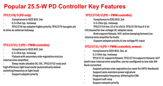

    问题3。
    PoE PD 控制器器器件是否比 TPS23731/734新?
    目前、TPS23730/1/4是最新推出的 PoE PD。 请看一下采用 TPS23731/4器件与其他 TI 25.5W PoE PD 芯片相比有何优势。
