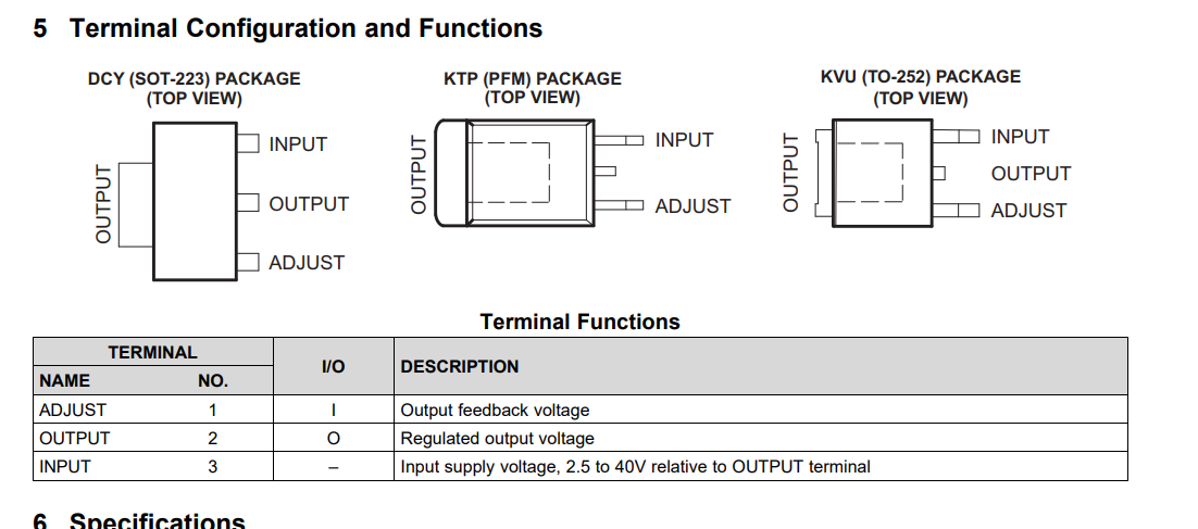

    a 您可以从引脚分配中看到、该器件没有 GND 引脚。  LM317M 是少数不直接接地的线性稳压器之一。  因此、要求 Vin-Vout 始终低于37V。
    这样做的一个优势是、  此器件可在输入电压为数百伏的条件下使用、输出降低(或更低) 37V。
    器件的建议运行条件是确保 LDO 按预期工作的条件、超出此条件运行可能会导致器件无法按预期运行。 如果运行条件超出数据表中指定的绝对最大限值、则可能会导致器件损坏。

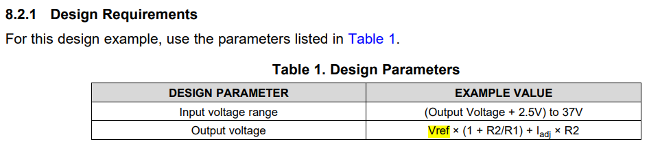

    我和客户认为这个最小值和最大值 Vi-Vo 与以下公式相关、您能否帮助我们进一步了解如何获取它? 根据电路进行推导似乎无法理解。 提前感谢。
    BRS、
    Francis

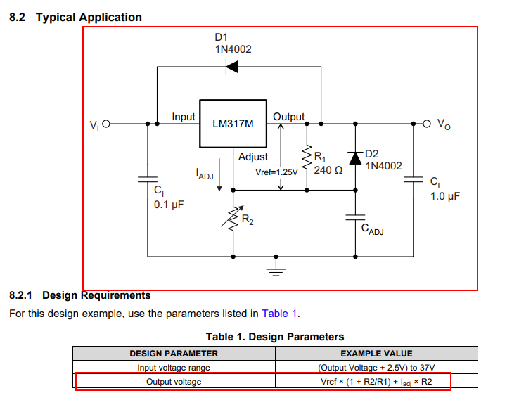

    尊敬的 Francis:
    这是一个可调器件、如果您的电路看起来与此类似、则可通过此公式计算 Vout、并且由于 I adj max = 100uA、如果 R2也很小、则该项可以忽略不计。
    (Vin-Vout)的最小值和最大值来自 稳压器设计中使用的组件和工艺。
     (Vin-Vout)的最小值为2.5V、这意味着 Vin 应>= Vout+2.5才能正常工作
      (Vin-Vout)的绝对最大值来自内部电路、不用于处理较高的电压差。

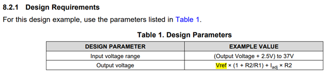

    Bobby、您好!
    我知道这是一种可调节器件、没有 GND 引脚器件。 很难根据 数据表中显示的功能方框图得出该公式、这是客户和我都感到困惑的地方。
    有关(Vin-Vout)最小值和最大值的说明、客户不接受。 背景为:
    客户设计的 LM317M 电路具有理想的输入20V、但实际输入可能会降至18V;如果设计的输出为17V、当输入降至18V 时会发生什么情况? Min (Vin-Vout)将起作用、以便输出降至15.5V、否则 FB 仍会将输出保持在17V。
    BRS、
    Francis
