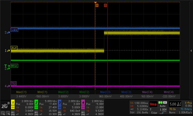

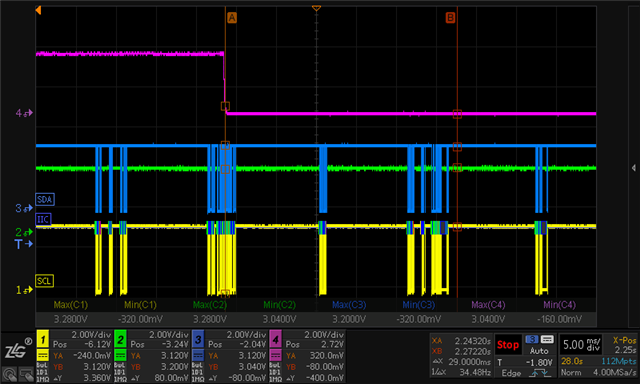

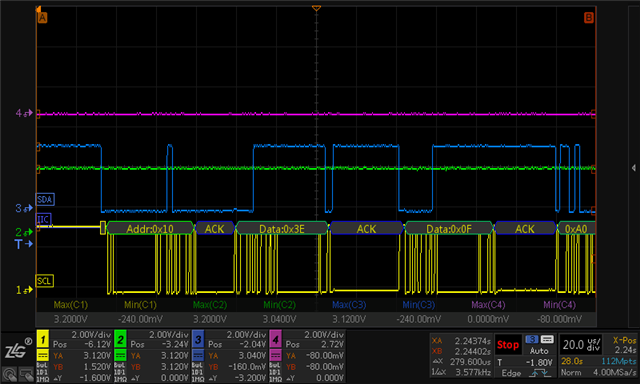

     问题的背景:①。 我们使用了 BQ76942的电荷泵驱动器、通过一个电阻将芯片的 LD 管脚连接到 P+;②产品要接受光伏充电、如果光伏的输入功率比较低、就无法给机器充电; ③根据第二个点、AFE 的功耗约为320uA、这将继续使电池放电;④我们的软件工程师尝试将 AFE 置于 DEEPSLEEP 模式、并根据规格在四秒内发送了两条命令、但 AFE 未进入 DEEPSLEEP 模式、如下面的波形所示。

    另外一点:我们连接 PV 光伏输入端时、PACK+端会有大约3V 的电压
    您能否确认第一张图片的波形表示的粉色线?
    Thomas Rainey
    粉色线 (__LW_AT__)  (Ω 代表 RST_SHUT 引脚的信号、绿线) 2 Ω 代表3.3V 电源。  在本项目中、我们使用软件来模拟 IIC 通信(第1号、第3号)
    器件未进入 DEEPSLEEP 模式的原因可能是 LD 引脚上的电压波动。

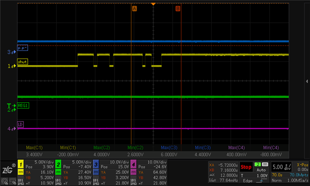

        当我将 LD 引脚与 PACK+分离时、LD 引脚上的电压为0V (如图中所示)、但 AFE BQ76942仍无法进入关断模式。 REG1引脚上的电压保持在3.3V。这是什么原因? AFE 为何无法进入关断模式? 您对此有什么建议吗?
       期待您的回复!

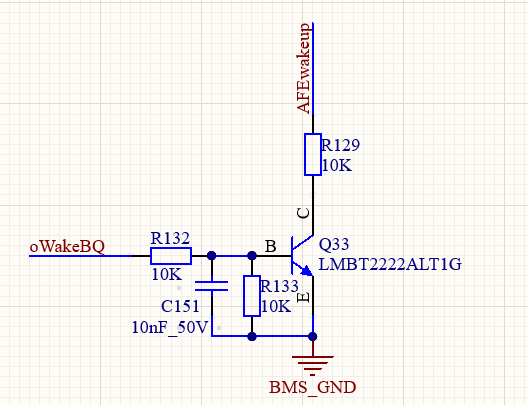

       为了添加几个点、①与 TS2引脚相关的电路如图中所示;② I 通过电阻器直接将 LD 引脚接地。

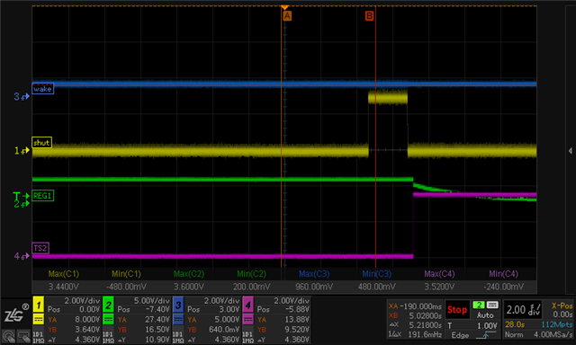

       我已重新捕获由 MCU 控制的 owakeBQ 信号和 TS2引脚的电平。 结果如下:当光伏输入功率较低并且系统尝试关断 AFE 时、关断信号(黄色)保持高电平、而 MCU 控制的 owakeBQ 信号(蓝色)保持低电平(图中的960mV 是由于我使用的示波器的偏差、我敢肯定)、但奇怪的是、TS2引脚仍处于低电平。
    不应该在没有我们的 MCU 控制的情况下弱上拉 TS2? 在这种情况下、TS2引脚为什么为低电平? 我们应该如何解决此问题?
       最后一幅图展示了正常关断条件下的波形:关断信号保持高电平大于1秒、owakeBQ 信号保持低电平、TS2弱上拉至3.5V、AFE 进入关断模式、REG1电平开始下降。
       期待您的回复!
    您好、GJ H:
    感谢您的耐心和分享您标记过的波形。 从外观来看、您很可能已进入器件的软关断状态。 有关如何进入软关断以及如何避免/退出软关断的更多信息、请参阅以下内容  BQ76952常见问题解答软关断状态. 有关关断模式的更多详细信息、也可在此处找到 BQ76952关断模式常见问题解答.
