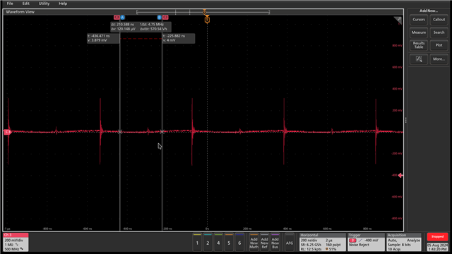

 在 SEPIC 配置中是否可以控制 LM5158 SW 引脚电压上升/下降时间?
我在500MHz 示波器探头处使用极短的接地连接直接在输出陶瓷电容器上测量 LM5158 SEPIC 输出电压(20V)、并看到 瞬态时 SW 引脚对应的高频电压尖峰。 看起来问题来自极快的软件导通时间(tf = 5、5ns)。 您能否建议如何增大 tf 以解决输出电压尖峰问题?
    您好、Alex、
    感谢您使用 e2e 论坛。
    由于 LM5158内部有开关 FET、因此无法放置栅极电阻。
    不过、可以在 VCC 引脚和 VCC 电容器之间放置一个电阻器。 驱动器由该 VCC 电压供电、因此放置在这里的电阻器会减慢 FET 的速度。
    我建议先使用1欧姆至5欧姆范围内的值、然后检查系统是否有所改进。
    如果这样做不能解决问题、请告诉我。
