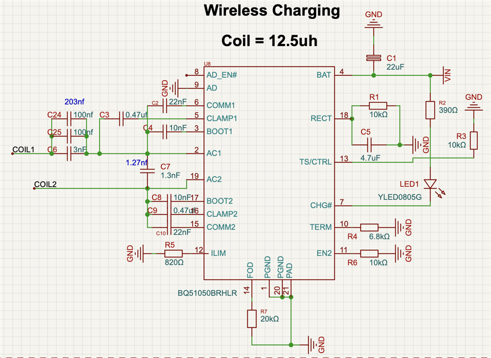

原理图:
我将使用此 IC:bq51050B、使用12.5 μ H 接收器线圈为250mAh 电池充电。
我被设计原理图的某些元素弄糊涂了、希望在我继续制作之前能对该设计另一个看法。
注意:我尝试了多次电子邮件(包括我学校的电子邮件)来设置 E2E 帐户、但没有成功、现在我来了。
感谢您的观看!
数据表: https://www.ti.com/lit/ds/symlink/bq51050b.pdf?ts = 1721516252706&ref_url=https%253A%252F%252Fwww.ti.com%252Fproduct%252FBQ51050B%253Fbm-verify%253DAAQAAAAJ_____ 6tEedvHryGGPzcKY5GWOUJhm2ay8b4nOwfN3PDs4Kd8vldq5OtzcClhnGuO5D709mOIIG1LgEhoyJZLP9bxr Kb_Enc

    BQ51050B 针对500mA 至1A 的充电电流进行了优化、在较低的电流下会失去电流调节精度、250mA 充电电流将起作用、但需要在50mA 处终止、这比典型的10%低20%。 R-term 为6800 Ω 或约28%、这会起作用。
    ILIM 和 FOD 连接、请参阅数据表中的图32。  R-ILIM 需要通过 R-FOD 接地、还需要在 RECT 和 FOD 之间连接上拉电阻器 R-OS。
    对于 R-FOD、可以从200欧姆开始计算、这会使 R-ILIM 约为1056欧姆。
    对于 R-OS、起始电阻为42.2k 欧姆。
    您正在使用什么线圈?

    感谢你的帮助。 现在、我们使用的是12.5uH Wurth 接收器天线。
    以下是指向它的链接:https://ie.farnell.com/wurth-elektronik/760308101220/power-charge-receiver-coil-12/dp/2543257

    以下是到目前为止更新的原理图。
    你好、Sean
    原理图看起来不错。
    线圈更新
    线圈为12.5uH 和17mm 圆形。  这可能是由于尺寸问题、可能启动时遇到问题。  线圈间距较小会有所帮助。

    通常建议的线圈电感和尺寸是多少? (我们的 PCB 目前为36平方毫米)

    对于小线圈、17mm 的较高 L 值会有所帮助。  我们通过 TDK 22mm 27uH 使用了 WR2230-26M8-G。

    我想修改并使用此电路来为 AB (8mA 容量) LR1220充电、我应该如何相应地调整 R_ILIM、以及是否存在需要额外更改的任何其他无源器件。
