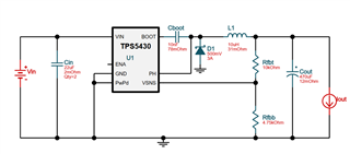

Dears、
客户正在设计 TPS5430、以便输出3.8V 的电压、但实际输出为4.28V。 设备的实际焊接参数与推荐值相同。 只有调整电阻 R7 4.75K 为4.7K。 以下是电路图和 PCB 布局图。 请帮助找到可能的问题以及如何解决这些问题。
    您好、Alon、
    您能否测量 VSNS 的电压?
    Andrew
