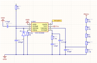

下图显示了 IC 外设电路

    如果 VCOMP 始终= 6V、Vout 上的 OV 很有意义。  通常、这意味着反馈环路是开放的。  也就是说、VSENSE 不会看到来自 VOUT 的分压信号。
    请检查电路板上的电路是否存在此可能条件。  (注意:原理图看起来可以、问题出在电路板上。)
    根据您所说的 Vout 远高于390V 时、即 VSENSE 的测量值为5.5V、因此我想知道您是在 RF4和 RF5的连接处、还是在 VSENSE 引脚本身上测量 VSENSE。  有可能是引脚6和 RF5之间的电路开路。  例如断开的引线或焊盘上已提起或未焊接的引脚。
    请对此进行检查。

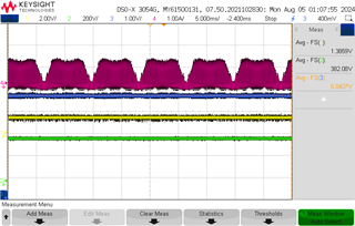

    你好
    我今天又做了测试
    从220V 交流10%负载开始测量测试
    下图显示了220Vac 10%负载
    CH1:VCOMP CH2:Vo CH3:Vsense CH4:IL
    测试范围为220Vac 20%负载时。
    输出电压上升更快。
    关闭电源。
    通常、VSENSE 应在5V 左右?
    但这张图已经超过了5V。
    我想问一下问题可能是什么。
    非常感谢!
    您好、Feng、
    这些新波形中的 VCOMP 电压在10%负载下为~1.39V、在20%负载下为~1.62V。
    这些值看起来正常 (或者相反、它们似乎并不异常)、 并且它们与您关于 VCOMP 保持在6V 的说法不一致。
    有趣的是、Vout (和 VSENSE)会随着负载的增加而上升。
    您提供的原理图部分中没有任何内容说明这种行为。
    波形稳定、PFC 似乎以闭环方式进行调节(因为 VCOMP 未卡在6V)。
    原理图中的 VSENSE 分压比为13.3kR /(1004kR + 13.3kR)= 0.013074。
    当 Vout = 382.1V 时、VSENSE 应为4.9955V。  您的屏幕截图显示5.043V。
    当 Vout = 394.3V 时、VSENSE 应为5.1551V。  您的屏幕截图显示的是5.198V。
    考虑到分压器电阻的一些容差变化、实际结果与计算结果一致。
    闭环控制应使 VSENSE 电压等于内部5.00V VREF。  由于 Vout (和 VSENSE)增加、我怀疑开关噪声(随着负载增加而增加)正在进入控制器 RF4和 RF5结与引脚6之间的反馈路径。
    我认为、此噪声使 VSENSE 信号在引脚6输入端低于实际分压器结点。
    请研究您的 PFC 电路布局、并确保控制器(ICPFC)、C4、RF5、RF4、RF3彼此靠近、并远离高压和大电流开关信号。  RF5和 C4应非常靠近地连接到 ICPFC 的 GND 引脚1。
    Ulrich

    您好、Feng、
    您可以增加 VSENSE 信号上的 R-C 滤波器时间常数、以查看是否有帮助。
    目前、您有13.3kR * 820pF = 10.9us。  我建议 VSENSE 信号可以适应至少100us 的滤波时间常数、甚至更多、而不会有太多延迟瞬态响应的风险。
    尝试将 C4从820pF 更改为6800pF (=> 90.4us)。  理想情况下、C4和 RF5应在 ICPFC 的引脚6和1之间紧密连接、以避免耦合噪声到 VSENSE 的环路面积和导通路径长度。  如果电路板上的路径非常长、或者靠近路径或在路径下方运行高电压开关、那么即使 C4的值很大(尽管噪声可能少一点)、噪声也可能耦合。
    如果路径很长、您可以通过在 IC 处手动重新连接 C4和 RF5并切割 PCB 上的轨道来测试增加的滤波、以消除环路耦合。
    Ulrich
