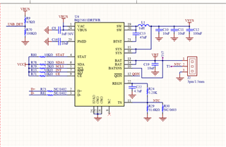

    请分享一个原理图。

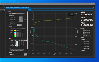

    请澄清所提供的示波器图上是哪些波形。

    原理图如下:

    前面提到的充电曲线是指适配器的输出电压和电流、其中蓝线表示适配器提供的充电电流、黄线表示适配器的输出电压。
    我们还捕获了充电过程中电池端电压和充电电流的充电曲线、如下图(黄线表示电池电压、蓝线表示流入电池的充电电流)。
    原理图看起来不错。
    下面讨论了几个方面:
    1.器件寄存器显示器件处于 VINDPM 中。 随着电池电压和固定输入电压的增加、充电电流将下降。 请使4.7V 设置与实际测量的输入电压保持一致。
    2.设定的充电电压为4.15V。从提供的第二幅图像来看,由于其电压,电池已经很可能处于 CV 模式。
