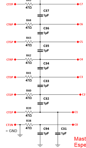

我们已经使用 BQ76952设计了 BMS、并且已经开始向我们的客户发货。 在外地部署了2000多个单位。 问题在于、每100个器件中就有2到3个器件会由于 AFE 故障而在现场发生故障。 所有这些 BMS 的平衡电阻器连续烧毁。 而不仅仅是一个电阻器、而是多个电阻器连续烧毁。 我们将使用采用1206封装的47欧姆电阻器。 电阻器过热似乎不是一个原因。 它们在我们的测试环境中运行良好。  更换烧毁的电阻后、几秒钟内便会立即烧毁相同的电阻。 AFE 已损坏。
可能是什么原因? 我们缺少什么吗?  AFE 引脚上的外部 TVS 保护是否至关重要?
请提供帮助
GREF1为电池组中最高电芯16的直接输入。 (电芯16是上部 AFE 的接地端 、因此标记为 GREF)
    你好、Mrinal、
    这是在电池组组装后发生还是在运行过程中烧毁? 您是否还能测量是否有任何引脚对地短路?
    Alexis
    Alexis、您好
    这种情况发生在现场、部署数周或可能数月后。 BMS 安装在低速两轮和三轮车车辆上。 我将检查引脚是否接地短路、但一些电池输入引脚 肯定彼此短路。 当我们在受损的电路板中焊接新电阻并为其加电时、电阻会立即再次烧毁、AFE 也不会与 MCU 通信。
    你好、Mrinal、
    感谢您的观看。 我将等待这些结果。
    如果 AFE 因电阻第一次烧毁而损坏、这就是在将新电阻焊接到损坏的电路板后、它们会立即再次烧毁、并且 AFE 未与电路板通信的原因。
    每个 AFE 引脚上都不需要 TVS 保护、但在 BAT+和 BAT-之间设置一些 TVS 保护有助于保护引脚。
    Alexis
