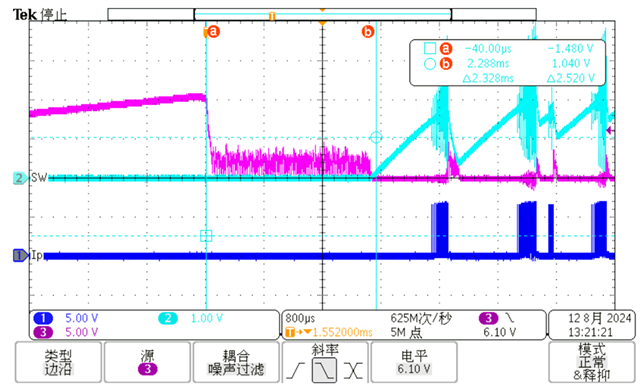

我的客户 BorgWarner 在牵引逆变器中遇到了用于 HV 反激式的 TPS40210问题。
下图显示了测得的 TPS40210软启动引脚 SS (青色)、GATE 引脚(蓝色)和 ENABLE 引脚(红色)的电压。 测试结果表明、当 SS 引脚电压为1.6V 时、TPS40210开始发送 PWM 波形、且占空比在几个周期后已经非常大。
根据仿真结果、当 SS 引脚电压为0.6V 时、TPS40210开始发送 PWM 波。 不过、在数据表中、软启动 SS 引脚电压从 VSS (OFST)到 VSS (OFST)+ 0.7V、而 VSS (OFST)为0.7V、这意味着 SS 引脚从0.7V 上升到1.4V、这是相应的输出软启动时间。 通过仿真对其结果进行了验证。
然而、当我们在电路图中配置10nF 软启动电容器并且测得的 SS 引脚电压为1.6V 时、TPS40210开始发送 PWM 波形、这显然与数据表不一致、即软启动在1.4V 结束。 请帮我找到原因。 谢谢您~

    在 TPS40210-Q1数据表中、假设 SS 引脚有一个典型的1V 偏移、请参阅此处: https://www.ti.com/document-viewer/TPS40210-Q1/datasheet#GUID-D34E938C-9C52-4F05-A44D-9F64E393E3F4/TITLE-SLVS861SLUS7196550
    您指的是哪些仿真结果?
    我建议增加 SS 引脚上的电容器。 我预计 FB 电压不能跟随软启动电压、因此、由于转换器需要确保输出电压随 SS 电压快速增加、开关信号的占空比将快速增加。 如果通过增加 SS 电容器来减慢软启动速度、应该可以解决这个问题。

    TPS40210器件的 VFB 基准电压为700mV。
    VSS (OFST)上升700mV 后、软启动完成、器件进入正常稳压状态。 软启动完成后、SS 上的电压继续上升、但与调节无关。
    在反激式拓扑中、输出与电源电压隔离、从0V 开始。
    这意味着、输出电压应开始在 t1处直接上升。
