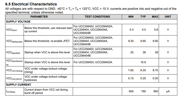

我设计了一个使用 UCC28056DBV 和 UCC256404 IC 的200W PFC/LLC 电路(随附原理图以供参考)。  我希望能够使用450Vdc 工作台电源(连接到原理图中的 PFC_DC 输出)为我设计的 LLC 部分供电、从而尽可能减少调试问题。  我理解 UCC256404是如何启动的方式是、它使用 HV 引脚来检测通电、但如果没有交流线路、该引脚将不会收到任何东西。  如果我移除馈入 PFC 级的桥式二极管、然后连接交流输入、那么 UCC256404是否能够正常工作?  在这种情况下、HV 引脚会得到电压、但 PFC 级不会。  但是、我知道 HV 引脚也用于感应交流线路、因此我不知道将 PFC 输出与交流线路断开是否会发生任何意外操作(或潜在损坏)。

    如果您只想在没有 PFC 的情况下测试 LLC、您可以这样做。  我根本不会将交流输入连接到该设计。
    您应该能够通过将输入电压应用到带有偏置电源的 LLC 来调试设计。  您将需要使用单独的辅助电源为 UCC256404供电。  您只需将 VCC 更改为高于 VCCStartSelf 阈值即可激活 UCC256404、然后将电压降至标称偏置电压。
