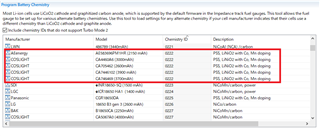

我使用 GPC 工具获得了 ChemID。
有多个 ChemID、但我应该选择哪一个?
首先、为什么会有多个实例?

    我的问题是"BQSTUDIO 中有多个 ChemID 可供选择。"
    但是、由于您想要查看日志、我会将它们发送给您。
    电池组没有保护。
    ・请告诉我为什么有多个 ChemID 可供选择、我应该选择哪一个?

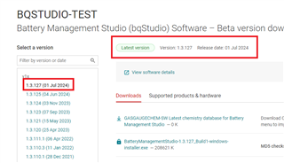

    在我的 bqStudio 版本和 chemID 更新程序版本上、我没有看到多个对应的化学 ID。 请确保您使用的是最新的 bqStudio 和 ChemID Updater 版本。 否则、您也可以使用与之匹配的电池的其他 chemID (ID# 2795)。

    我使用 BQSTUDIO、它显示多个版本。
    您正在使用哪个版本? (Q1)
    我使用以下代码、我认为这是最新版本。
         BQStudio (版本1.3.127、发布日期:2024年7月1日)
         切姆(版本=1112 )
    您认为它不是最新版本吗? (第2季度)

    您使用的版本正确。 我已就此向团队咨询、并将与您联系。

    我与我们的 chemID 专家讨论了这一点、我收到的反馈是、您为 chemID #222选择5个 chemID 名称中的哪一个并不重要。 这是因为所有5个名称在 chemID 方面共享完全相同的数据。
