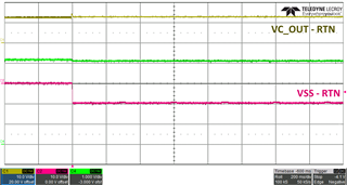

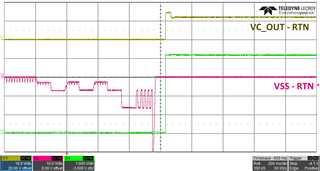

    这是 PSE 处于标准模式时电路板损坏的波形-
    关于第二期的 R112和 R111:

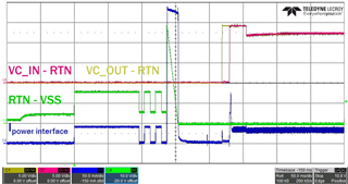

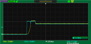

    下面随附了使用 PSE 在标准模式下作为输入所需的波形 (VC_IN 黄色、VC_OUT 蓝色)-
    在此附有使用 直流辅助电源 作为输入端所需的波形 (VC_IN 黄色、VC_OUT 蓝色)-
    Aviv。
    "PSE 处于标准模式时电路板损坏的波形"看起来会丢失。 您可以上传新图吗?

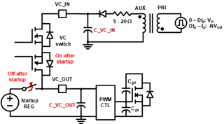

    感谢您的测试波形。 理论上、VC_OUT 始终可以由启动稳压器在内部开启。 然后在启动后、AUX 绕组的电压将为 VC_IN 引脚提供与 VC_OUT 引脚相连的电压、如下图所示。 如果 VC_IN (黄色)变为高电平、这意味着反激式转换器通过了启动。

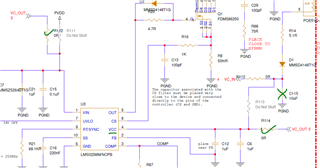

    我尝试了其他的东西。 移除 D18并添加 R104后、电路板通电。 这是一种不直接使用 PVDD (通过 R111)为 LM5022供电的解决方案。
    总之、对原始原理图的更改-
    D18已拆下、R104已组装。 现在、我们已为每个输入(AUX、PSE 或两者)接通电路板、并确定 AUX 的优先级。
    AUX 不会切换到 POE、并且电路板会在 PD 激活前被关闭。
    此后、我认为第一个问题是 TPS2373的电源序列错误造成的。 如前所述、使用原始原理图并更改了 R111和 R112、我在不为 VDD 引脚供电的情况下为 APD 引脚供电。 这是否可以作为损坏 IC 的原因、导致当前泄漏导致无法识别分类?

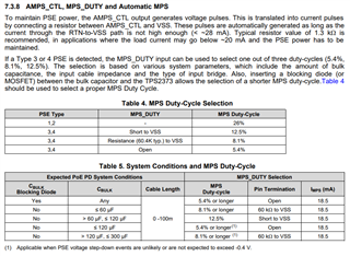

    如果我理解正确、仍然存在的问题是 AUX -> PD 传输无中断。 您能否检查 VDD 和 PSE 何时连接、AUX-PSE 上的电压是多少 VSS? 我想检查 PSE 是否关闭端口。 理论上、PSE 不应关闭端口、因为 TPS2373可以通过 AMPS_CTL 发送 MPS 信号。 VDD VSS 应为42 - 57V 左右的高压。
    Diang
    此外、如果 MPS-MPS 不是 HV、可能会因某些原因而损失 VDD VSS。 您可以查看下表。

    AMPS_CTL 具有一个1.3K 的电阻。
    MPS_DUTY 具有60.4k 电阻。

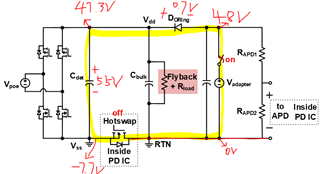

    我假设您的适配器的电压大约为48V。 连接适配器时、VDD VSS 可以充电、输入电容器将充电。 因此、您无法完成 PSE-PSE PD 握手。
    如果您要确保 PSE - AUX 无中断转换。 您需要先让 PSE 加电。

    但连接了48V AUX-RTN 且 PD VDD VSS 为55V 时、其看起来是正确的。 在 RTN-FET 之间 VSS、您应该具有~7.7V 的差值。

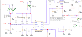

    我测试了 TPS2373-4EVM 的 AUX -> PoE。 当 TPS2373-4EVM 的 PG 引脚未连接且负载功率较低时、可以实现无中断设计。 我想对您的电路进行仔细检查 、以确保:
    1.R104已安装、D18 DNP、R103 DNP
    2. R116已安装、R115 DNP、R111 DNP、R112已安装、C115 DNP、 R114已安装
    Diang

    为了消除在此过程中发生损坏的任何可能性、我使用了新电路板。
    已根据原理图中的图片进行所有更改。
    1.仅辅助设备工作正常
    2. PoE 只能正常工作
    3. AUX + POE -> AUX 优先
    4.从 POE 到 AUX 的无中断转换效果良好
    5.从 AUX 到 POE 的无中断转换无法正常工作
    无负载连接至电路板。

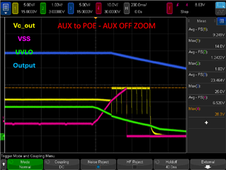

    Aviv
    感谢您的总结。

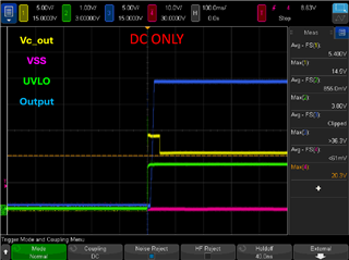

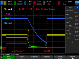

    在 AUX 至 PoE 转换期间、您可以考虑在同一屏幕上测量以下波形吗?
    - TPS2373-4的 VC_OUT 至 PGND
    - TPS2373-4的 VSS 至 PGND
    - LM5022的 UVLO 转 PGND
    -输出电压接地
    Diang
    尊敬的 Diang:
    以下是所请求信号的图片。
    Aviv

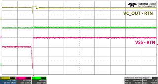

    感谢您的波形。
    我测试了 TPS2373-4EVM (将 PG 设置为开路)。 但今天没有时间查看详细信息、本周将尝试重新查看波形。 下面是波形。
    #1。 PoE PD 连接到 PSE
    #2。  在#1之后、添加适配器、适配器为 PD 供电。 没有基于 LED 的输出压降
    #3、在#2之后、移除适配器、PSE 为 PD 供电。 没有基于 LED 的输出压降

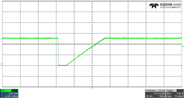

    感谢您的耐心。

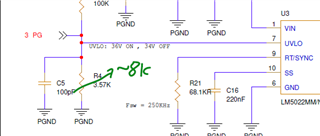

    它可能是在 AUX->PSE 转换期间低于 UVLO 的 LM5022。 您可以尝试将 R4增加到8k、并尝试一下。
    Diang
    尊敬的 Diang:
    现在问题解决了、我们的电路板能按预期工作。
    我要感谢你的时间和你提供的帮助。
