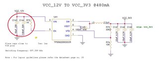

连接到 VFB 引脚的电阻值为33K 和10K。 在数据表中仍然建议使用这些值。 但输出电压仍然大约为1.15V。 我将为 PCB 的这一部分连接 SD。 请帮我解决问题
    原理图正常。 请用示波器测量 SW 波形以了解原因。
    尝试发送 SW 波形的快照。 您能指导我在 SW 波形中到底应该寻找什么吗?
    查看 SW 波形是否稳定。
