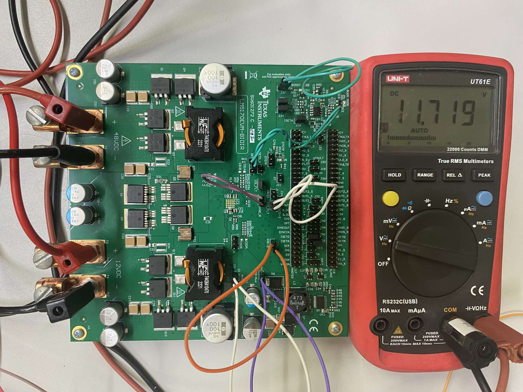

我正在学习 LM5170-Q 板在升压模式下的操作。 我已 按照手册将销关闭、并将板背面的2个焊盘断路器短路。 我向低压侧提供了12V 的电压、而电路板的高压侧 通过  30 Ω 3000W 功率电阻器连接。 但是、我遇到了一个问题、即高压侧的输出电压仅为11.719V、并且右上角的升压模式 LED 未点亮。、而我预计手册中规定它大约为48-50V。
引脚 I 短接:J2、J3、J4、J5、J8、 J21、J25、J28、J29、J34、 J35、J36和 J37。

    感谢您发送编修。 今天、我遵循了您的建议、并在电路板上添加了一个50k 电阻器(R4)。 不过、我仍然遇到同样的问题。 当我为低压侧提供12V 电压时、高压侧仅输出11.719V 电压、升压模式 LED 保持点亮。 此问题可能是由于我的未使用电子负载、还是与 LV 侧的电源有关?

    您能否共享电路板和设置的图像?
    Feng
    您好、Feng
    这是指向电路板和设置图片的链接
    Boardjopping。 HEIC - OneDrive

    很抱歉、这是图像
    谢谢你
    尊敬的 Surabadin:
    我认为跳线正确。
    这在降压模式下是否有效?
    您可能需要检查信号以了解它为什么不起作用。
    Feng

    我刚刚测试了降压模式、但是它也不起作用。 当我向高压侧施加48V 电压时、低压侧的电压为0V、右上角的降压模式 LED 未亮起。
    当我检查 nFault 引脚上的电压时、它显示约5V、但当我测量5V 引脚(J17引脚25)时、我发现它只有0.65V。 这是否正常?
    在
    谢谢你
    尊敬的 Surabadin:
    我想 EVM 损坏了、因为5V 是不正确的。
    您可能需要首先检查辅助电源。
    Feng
    嗨、Feng Ji
    感谢您的帮助。 通过向5V 引脚 (J17引脚25)施加外部5V 电压、我现在能够以升压模式和降压模式运行
