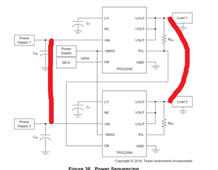

尊敬的团队:
两个 TPS22990或 TPS22962是否能够像下面一样并行工作?  输出和输入连接在一起:
Charles
    您好、Charles、
    是的、它们可以并行工作。 通过将 ON 引脚短接在一起、确保同时打开负载开关。
    您还可以将 CT 引脚短接在一起并连接单个电容器。 但确保 dVdT 电容器是电容的两倍、因为两个负载开关已连接。
    希望它能解决这个问题。
    如果您还有其他问题、请告诉我。
    谢谢你
    Amrit

    您好、Charles、
    此外、 由于负载开关之间的 Rdson 略有不同、因此电流分布不均匀。
    您可以检查 TPS25985以实现更好的负载分配和更多保护功能。
