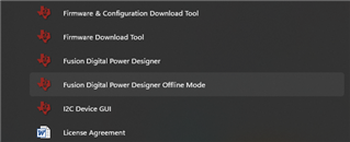

 我们使用 Fusion Digital Power Designer 工具将 TPSM846C23的输出从默认值更改为0.8。 连接 USB 后、软件加载所需的时间过长、即使加载软件也是如此 上图所示。
离线版本可以工作、但我们所做的更改未反映在硬件中、因为之后我们无法在线连接。 此外、还存在在使用 GUI 时需要遵循的任何缺失过程。 我们使用的是 Windows 11、并且 Fusion 软件7.10.1是否存在任何兼容性问题

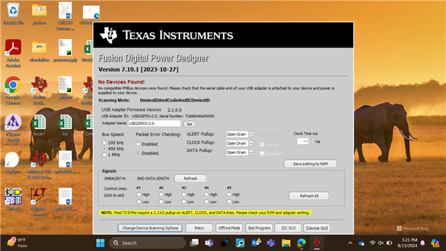

    如果电路板没有板载上拉电阻、则 USB 转 GPIO2适配器内部上拉电阻设置为"漏极开路"、适配器和器件之间没有信号。  选择2.2kΩ 或更低版本的警报、时钟和数据上拉、器件应能够进行通信。
    在屏幕上有一个以黄色突出显示的注释、即上拉电阻设置为开漏。
    尊敬的 Peter:
    我们还尝试将数据、时钟和警报更改为2.2k、时钟速率介于25和35之间。 即使这样、也会出现相同的窗口。 当我们将 USB 连接到 LAP 并打开 Fusion Digital 软件时、它的加载非常缓慢、我们无法使用在线版本。
    请仔细研究这个问题,让我们知道我们缺少什么。

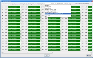

    选中"设备扫描选项"、以确保为所有可用地址选择了"IC_DEVICE_ID"。
    当您说其加载"非常缓慢"时、 您是否看到"正在扫描 PMBus 器件"窗口弹出并且进度条正在继续操作?
    这种融合正在尝试从每个 PMBus 地址读取 IC_DEVICE_ID、DEVICE_CODE 和 DEVICE_ID、并针对已识别的器件进行"扫描"。
    它无法找到其识别的设备、因此会弹出"No Devices Found"(未找到设备)窗口来更改设置。
    选中左下角的"Change Device Scan Options"(更改设备扫描选项)、使其显示为 Scan Editor (扫描编辑器)
    您可以通过跳过不使用的地址来加快扫描速度、但要确保为您正在使用的地址选择了 IC_DEVICE_ID。  如果选择了 IC_DEVICE_ID、带状电缆已正确连接并且 TPSM846C23上电、融合应检测到该器件并继续进入系统视图。
