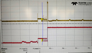

测试 TPS2372-4 EVB、
当使用项目符号 POE IP 开关进行电源测试时、
测试输出执行电源、
IP 交换机将主动保护模式、
PCB 开启时的启动波形如下所示:

    看起来红色的波形是 VDD - VSS 电压、黄色的波形是电源接口电流。 在 PD 方面、这两个波形看起来都正确、但我还可以看到 PD 处于基于电流的自动保持功率特征模式。 这可能是直流/直流 IC 未正确启动。
    您可以尝试的一件事是在 PD 处于浪涌模式时利用 TPS2372-4的 PG 引脚来保持 LM70880。
    如果有帮助、请告诉我。 如果 LM70880无法正常工作、我可以邀请专家一起检查原理图。 谢谢!

    尝试后、问题仍然存在。
    不同的来源是否会有匹配效果?
    测试 UTEPO UTP6306可以  达到75W、但测试要点 PoE BDB1026-GFB2仅可加载至5W
    工业 4端口 千兆 PoE+ 2端口千兆 SFP 二级以太网 交换机(utepo.net)
    要点 PoE 2埠 千兆位 IEEE802.3bt 90W PoE - PChome 24h購物 μ s.

    波形显示 Auto Class 开启。 我想知道您是否可以通过使 AUTCLS 引脚开路(移除 R14)来尝试禁用 Auto Class。 某些 PSE 可能不支持 Auto Class。
