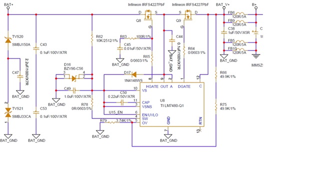

第一个问题是:为什么当 LM7840-Q1 VIN=3.2V 时电荷泵电压无法上升?
第二个问题是:当 LM7840-Q1 VIN 降至3.1V 时、为什么 TPS552892 VIN C34会过早降低电压、直到低于2.7V?
您可以看到以下波形。
当 CH3=>LM7840-Q1 VIN C43仍为3.1V 时、
CH2=>TPS552892 VIN C34提前降低电压、直到其低于2.7V、TPS552892停止输出。
Ch1 = TPS552892
CH2 = TPS552892 VIN C34
CH3 =LM7840-Q1 VIN C43
Ch4 =负载0.3A

    TPS552892在何处连接? 是 FB6||FB9之后的 VOUT 吗?
    Shiven Dhir
    您好、 Shiven
    是的、没错

    感谢您分享整个原理图。 让我来分析一下、然后我再给您回复
    尊敬的 Gareth:
    VS 是控制器的电源引脚。 上电期间、连接到 VS 的主电源线路具有10k 电阻器、这将会产生大幅下降、就像开始时那样、控制器需要大量电流。
    为了解决这个问题、我们在 OUT 引脚和 VS 引脚之间连接了一个二极管。 该二极管有助于提供此控制器所需的电流。 现在、要使该二极管处于活动状态、需要导通 HGATE。 即使未完全启动、它也能提供比10k Ω 更低的电阻来启动控制器。
    现在、在极低的电压下、VS 无法建立到能够打开电荷泵、然后驱动 HGATE (即使部分驱动)的程度。
