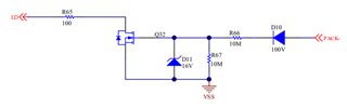

我们在以下操作中对 DONE 使用关断功能。
1.设置关断电芯电压阈值。
超过阈值后、它会进入关断状态(Reg18 - 1.8V 和 Reg1 - 0V)。
我们使用低侧开关和独立开关。 DDSG 和 DCHG 是通过 Reg1导出的。
唤醒:我们要求通过充电器检测进行唤醒。
观察:没有被惊醒
请建议补救措施。

    您好、Alexis、
    下面是使用高侧 MOSFET 通过充电器从关断状态唤醒的电路。
    但我们使用的是低侧 MOSFET 布置、我们的要求是通过充电器从关断状态唤醒。
    是否有任何电路布置可以满足我们的要求?
    尊敬的 Rahul:
    您分享的4张电路图片似乎都是一样的 图7-1. LD 负载检测电路原理图 所需的所有功能。 它们应该是相同的吗?
    Alexis

    在粘贴电路时,它不可见,这就是为什么我在发送所有四个电路后尝试了四次可见的原因。 上述所有四个电路都相同。 此负载检测电路仅是 TI 推荐的、在我们的应用中运行良好。
    尊敬的 Rahul:
    您能否与连接了 LD 电压和 REG18电压的充电器共享波形?
