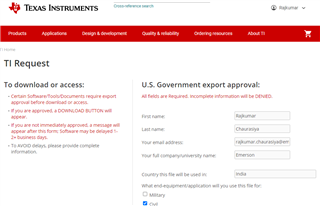

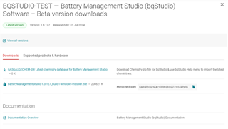

    我已经购买了用于 POC 开发的 BQ25731 EVM 板和 EV2400套件。 您能帮助下载 BQstuido 软件吗? 我无法理解 可以下载哪些软件。
    我单击下面的"Download Options"。
    我可以下载它。
    安装程序后的固件更新。 我在下面找到。
    上述流程是正确的。 请确认。
    Raj Kumar
    您好、Raj、
    两种情况下都没问题、测试版包含更多处于测试阶段的功能。
    该过程是 TI 标准程序、正确。
    老虎
