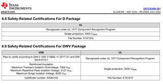

数据表已更新至修订版本 但是没有关于 D 封装的 VDE 和 CQC 认证的信息。
D 封装是否通过了 VDE 和 CQC 认证?

    我们的 CQC 认证仅列出了此器件的非汽车版本的 D 封装。 现在、我正在努力获取将 DWV 封装和汽车型号添加到这项现有 CQC 认证中的报价。

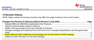

    那么、这句话是否意味着它是不正确的?
    •添加了 D 封装的 VDE 和 CQC 认证以及 DWV 封装的 UL 文件编号.......................... 9.

    对于非汽车类 UCC5350 D 封装、CQC 编号为 CQC18001199354、VDE 为 40047657、您可以在 TI.com 页面找到该数据。 但我没有 UCC5350-Q1 D 封装的 VDE 或 CQC 认证编号文件。

    我知道 Q1的 D 封装未通过 VDE 和 CQC 认证、因此此修订历史记录是否不正确?
    我没有汽车版本的认证编号、只有目录。 我将尝试在下一次数据表更新中编辑此修订历史记录。
