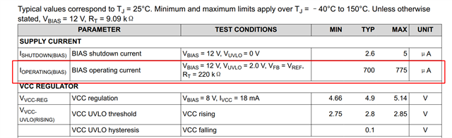

我的客户正在 其项目中评估 LM51571-Q1、并遇到以下问题、您能帮忙评价一下吗? 谢谢。
测试结果如下:
(1)当 VSUPPLY=12V、BIAS=3.3V、IBIAS = 0.9mA 时、
(2)当 VSUPPLY=2.1V 时、BIAS=3.3V、IBIAS = 9.9mA
但数据表上的 IBIAS 规格为 ≤0.775mA、现在实际测试与数据表规格不匹配。
我可以问一下 IBIAS 电流与什么相关吗?  当 电源= 2.1V、偏置= 3.3V 时、客户需要 IBIAS 1mA。
Ivy
    您好、Ivy:
    感谢您的咨询。
    给定 Ibias 的测试条件为 VFB=VREF。 这意味着器件没有进行开关。 当然、当器件切换时、偏置电流会更高。
    他们在什么条件下看到了9.9mA?
    Moritz
