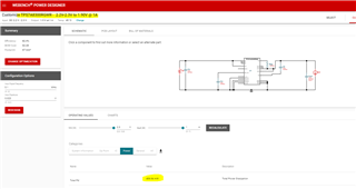

我正在使用 TPS7A8300ARGRR 从2.2V 转换为1.9V
负载电流为1A
根据计算、IC 下的功率耗散为(Vin-Vout)* Iout +(Vin*Ignd)= 0.311W
以下快照中的总 Pd 是多少?  为什么它与上述计算中的0.311W 不同?  它是否包括离散损耗?
    尊敬的 Nandini:
    公式是正确的、根据工作点静态电流的预期值、计算得出的 Pd 数值是准确的。 但是、对于以下情况也是如此:
    1. 仅器件的功耗
    2. 直流输入电压、输出电压、输出电流、没有交流分量
    我看到在 WEBENCH PowerDesigner 电路中、输入端有分立器件和交流器件。 这也会导致(i_rms ^2) R 损耗。 这也是您看到功率损耗增加的原因。
