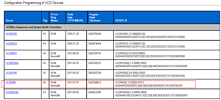

    下面的截屏来自'46080. UCD 器件配置编程-1"的第45页、红色标记仅适用于 UCD9090、 在哪里可以 从某些文档中找到 UCD9090A 的信息?
    Br . Li
    您好、Li、
    本文档适用于 UCD9090和 UCD9090A。
    请访问 https://www.ti.com/product/UCD9090A、您可以找到 UCD9090A 其他文档的链接
    安妮
