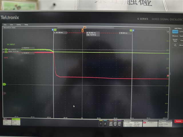

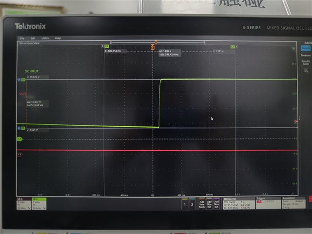

使用19V 适配器在不连接电池的情况下为 MB 供电、当适配器关闭且其输出电压降至3.6V 左右时、充电器的 VSYS 没有输出、但当适配器重新上电时、LDO 输出正常。
另一个问题是、当 BQ25723的输入电压下降时、VSYS 电压在下降幅度仅低于2V 后开始降低、如图所示。

    当输入电压丢失时、BQ25723将报告 STAT_VDPM 故障。 您将需要清除该位以重新启动。 另外、当输入电压降至3.25V 以下时、它将触发系统重启。 因此、如果您等到 VBUS 低于3.25V、您将看到 POR、然后系统重新启动。 或者、您可以发送命令来清除 STAT_VDPM 故障并强制系统重新启动。
    2.默认的 VINDPM 电平为 VBUS-1.28V。  当 VBUS 降至 VINDPM 以下时、如果没有电池支持、系统电压将崩溃并触发 STAT_VDPM 故障。 您可以设置 VINDPM =3.2V 以获得宽输入工作电压范围。 设置 REG 0x0A =0。

    感谢您的回答。 我们现在使用 EC 来控制充电器、我们如何清除 STAT_VDPM 故障? 请告诉我具体的命令。 此外,我们以前使用 B24725等较旧的 IC 时,也没有这种问题。 我想知道为什么在当前的设计中会有这样的功能。
    您好、Duan、
    只需写入 STAT_VDPM=0即可复位故障。 我们认为适配器移除/输入崩溃是  需要 EC 注意的严重情况。 BQ24725是另一个系列、可能不包含此功能。
