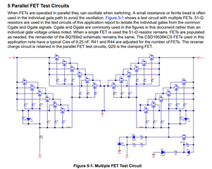

    您能否确认连接到充电和放电 FET 系统栅极侧的电阻值是多少?
    Anthony
    Anthony、您好!
    连接的电阻值为10欧姆。
    尊敬的 Manas:
    感谢您所作的澄清、通常情况下、在使用并联 FET 时、我们建议在栅极侧使用51欧姆电阻:
    Anthony
    Anthony、您好!
    该参考来自其中一个讨论帖子、其中提到使用10欧姆电阻器。
    我是否可以知道电阻器值对 FET 性能的影响
    请查看下面所附的讨论链接:
    https://e2e.ti.com/support/power-management-group/power-management/f/power-management-forum/1302594/bq40z80-bms-for-drone-with-6s-and-30a-nominal
    尊敬的 Manas:
    连接到 FET 栅极的电阻器用于电流共享和栅极振荡。 我认为10欧姆或51欧姆应该可以在这种情况下正常工作。
