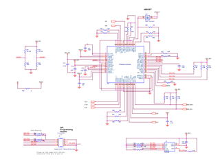

我刚刚拿到了 TUSB1046EVM 评估板、它允许我通过 USB-C 连接器连接显示器和 USB 主机。
我知道我收到的电路板不是原始用户指南中提供的电路板。 请参见随附的电路板照片。 其中显示 INTO53 Rev F、原理图与原始 EVM 部分不同、而且 U9旁边有手动配置(strap)。
此电路板是否有经过验证的原理图? 以及最新的用户指南?
产品页面上的文档不匹配: https://www.ti.com/tool/TUSB1046EVM
    请参阅修订版 F 原理图、
    e2e.ti.com/.../3872.INT053F_2D00_001_5F00_Schematic.pdf
    另请对 EVM 进行以下更改、以使视频通过 USB Type-C 工作
    o 将 R11从 DNI 更改为0欧姆电阻器
    o 将 R13从0更改为 DNI 电阻器
    o 将 R36从 DNI 更改为0欧姆电阻器
    我正在更新 EVM 用户指南的原理图和 BOM 部分、并将在更新完成后立即发布。

    感谢您的答复、您附加的图表在右下角标记为"Rev D"、我希望这与我目前拥有的 INTO53 Rev F 卡相对应。
    我不太了解用户指南中"2.1 TUSB1046 EVM 默认 EQ 配置"和"2.2 TUSB1046 EQ 控制"中所述跳线的作用。 此外、跳线编号不再对应于修订版 F 电路板。  你能解释一下他们的角色吗?
    该卡是否具有足够的自主能力来检测 USB 集线器或显示端口并执行正确的多路复用? 或者这是手动完成的吗?
    ***它与您拥有的 Rev F 板相对应。
    *** TUSB1046具有三组均衡、SSEQ、EQ 和 DPEQ。  接收器均衡的目的是在使用 TUSB1046-DCI 输入之前补偿系统中的通道插入损耗和符号间干扰。 接收器通过相对于高频分量衰减信号的低频分量来克服这些损耗。 您需要设置正确的增益设置、以匹配 TUSB1046-DCI 接收器输入之前的通道插入损耗。
    ***是、PD 控制器已与固件一起编程。 PD 控制器将自动通过 CC1和 CC2与相应的 PD 控制器协商 USB 或 DP 交替模式、然后适当地配置 TUSB1046。
    David

    如果无法测量插入损耗、是否可以通过试错来尝试增益调整和均衡? 这会损坏 TUSB1046A 吗?
    我想在检查该开发套件是否正常工作后、将其按原样集成到我的一个产品中。 我知道需要对 USB PD 控制器 TPS65987进行编程。 该代码存储在 W25Q80存储器中。 当 TPS65987启动时、它会查看该存储器中的参数、对吧?
    在这种情况下、您是否提供编程文件以刷写存储器? 如果适用、如何将其刷写出来?
    您可以尝试不同的增益调整、不会损坏 TUSB1046A。 请注意、在 GPIO 模式下、均衡电平的每次变化都需要对 TUSB1046A 进行下电上电。 在 I2C 模式下、可以动态更改均衡。
    我要 PD 控制器团队来回答这个问题。
    David
    您好、Nicolas、
    请参阅随附的二进制和 pjt 文件。 您需要使用 SPI 闪存编程器将映像刷写到暴露的 SPI 线路中。
    e2e.ti.com/.../TUSB1046EVM-Rev-I-Firmware.bine2e.ti.com/.../TUSB1046EVM-Rev-I-Firmware.pjt
    谢谢。此致、
    Chris

    您好、Nicolas、
    我们使用 GUI 配置工具生成需要加载到 PD 控制器中的二进制文件。 GUI 以.pjt 格式保存配置以供重复使用。 .bin 文件用于对 IC 进行编程、但不 用于恢复 GUI 中的配置。
