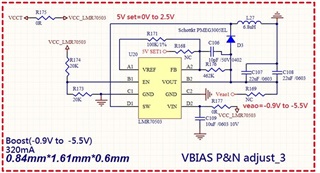

您好、先生、
我们有一个询问, 需要向你学习。
1.输入=3.3V、
2. Vout=-0.9V~- 5V。Iout=Vout 30mA (max)
3.输出电压可通过 VDAC 或 MCU 进行控制0v~2.4V。
我们将选择 LMR70503进行设计、该 MCU 控制 VREF 引脚的电压(0V 至2.4V)、从而使输出为-0.9V~至5.5V。
请帮助我们确认是否可行。

    我们还按如下方式对原理图进行了修改:
    Tommy、您好!
    很抱歉延迟了响应。 无法更改 REF 引脚上的电压。 这是器件的输出电压。 正如您在第一张图片中所示、影响 FB 引脚是正确的选择。 但是、由于 FB 引脚为 GND 电平、因此电平需要非常接近 GND。 根据您的控制器的输出、您可能需要进行一些电平转换。

    尊敬的 Brigitte:
    好的~得到了、但是 FB 引脚的0V~2.4V 外部电压输入与 GND 电平有太大的不同?
    Tommy、您好!
    只要保持在 FB 引脚的绝对最大额定值范围内、此引脚的值就没有问题。 由于您正在使用第三个电阻器来影响输出电压、您只需正确设置电压和电阻器即可获得正确的输出电压。 这些应用手册可能有助于:
    https://www.ti.com/document-viewer/lit/html/SSZT343
    https://www.ti.com/document-viewer/lit/html/SSZT335
