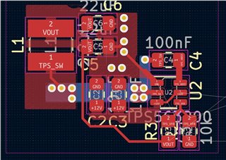

我将在目标为~4.2V 输出的~12V 输入应用中使用上述 TPS563200。
我已遵循数据表版本"SLVSCB0E–2014年1月–2023年5月修订"第8.2.1节和8.4.2节中提供的指南。 结果接近、但并不完全符合我的预期。 特别是、观察到随着电流增大、电压显著下降、例如1A 电流将其降至3.34V。
此外、还观察到低电流消耗时会发出轻微的吱吱声、但我认为这是可以预料到的
请查看随附的 Kicad 原理图+布局(请忽略 Q1面积、因为它正在修订中)e2e.ti.com/.../ENGH_2D00_36_2D00_v1.0.zip

    感谢您发送编修。  这对您来说效果更好吗?e2e.ti.com/.../ENGH_2D00_36_2D00_img_2D00_v1.zip
    尊敬的 Malachi:
    布局不好。 FB 线应短、因此 R2和 R3应靠近 FB 引脚放置。 现在 FB 节点可能受到干扰。 您能否测量 SW 电压波形以查看器件是否稳定工作? 谢谢。

    尊敬的 Malachi:
    是的、此波形清楚地显示了发生的不稳定性。 由于布局无法快速改变、您可以尝试添加一个与 R3并联的10-47pF 电容器、以查看是否有任何改进。 我想知道在获得该波形时、负载电流有多大? 是否使用电子负载? 除了原理图中显示的输出电容器之外、是否存在额外的输出电容器?

    尊敬的 Malachi:
    根据您的结果、我不得不说您的布局不佳并导致器件无法正常工作。 您需要先修改布局。
    如果您想在此电路板上进行其他部件测试、一种可以尝试添加一个与 R2并联的1-10nF 以查看此器件是否可以稳定工作。 您可以测量输入电压、看看它是否稳定、以检查是否有其他因素使我们的电路无法工作。

    请查看所附的正在进行的工作(v1.2)。  以下是到目前为止我将要进行的布局:
    请原谅难以阅读的填充、尤其是 TPS_SW 周围的填充。
    除了 审美上的不健全,有什么突出的问题?
    我真的想移动 C2和 C3、也许可以像 https://www.ti.com/lit/an/slva922/slva922.pdf 一样将 U2旋转90deg 到 SW 过孔。   不会的、一次解决一个问题。
    尊敬的 Malachi:
    这次元件放置没有问题。 此处的建议是、从 C4到引脚6的导线可以更宽。 我想会有一个大的 GND 平面、然后让我再次检查。 谢谢。

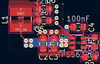

    我不得不改变一些事情。  请查看(v1.2.1)。  希望我们快结束了!
    尊敬的 Malachi:
    器件 GND 引脚上的覆铜区可以更大。 其他都还可以。 谢谢。

    这是电路的当前状态(v1.2.2)、覆盖在部分其余部分
    尊敬的 Malachi:
    电感器附近 SW 节点的覆铜区可以更小。 它的宽度可以与 SW 引脚的导线宽度一样。 覆铜区越大、噪声越多。 谢谢。
    根据您的建议、下面是更新后的布局 v1.3。  您还在寻找吗?
    与电感器的连接可以像电感器焊盘一样宽。 谢谢。
    如何实现这一点(v1.3.1)
    V1.3.1
    是的、现在可以了。
