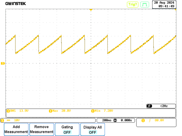

  • VDD 电压在 UVLO 启动电平和停止电平之间上升和下降、表示控制器正在尝试启动但没有持续运行。

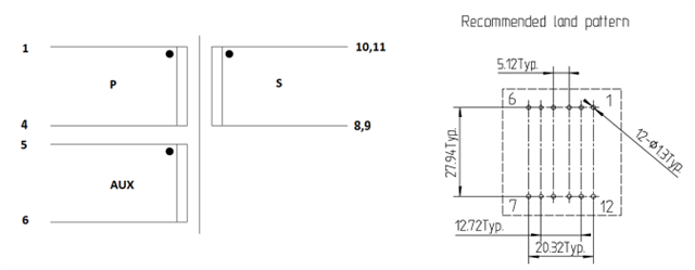

    尽管发生了这些变化、我已经注意到了 RCS、R1和 MOSFET 开关损耗、偶尔会烧断。 这使我重新审视了定制变压器的极性、因为我对其实现方式存在一些担忧。

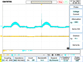

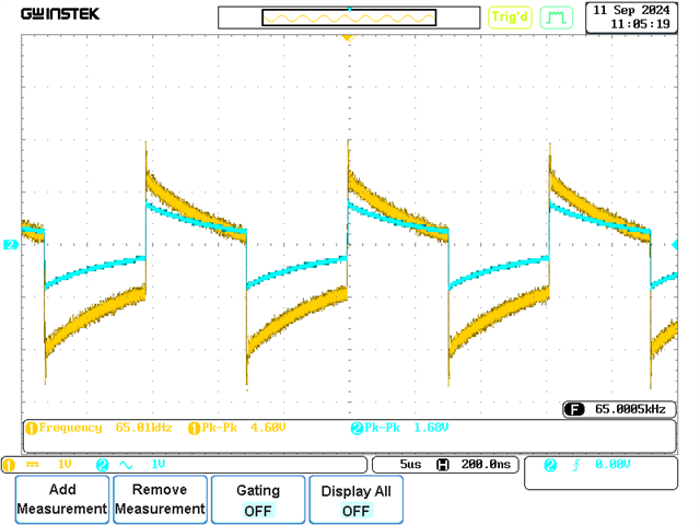

    为了进行研究、我将信号发生器连接到了变压器的初级绕组、并监测次级绕组和辅助绕组上的波形:
    • 在上 次级绕组 波形是怎样的 同相 共模电压。
    • 在上 辅助绕组 他们是 相位差 这正是我所期望的。
    鉴于此、我现在想知道次级极性是否可以在我的设计中反转、这是否可以解释我遇到的元件故障、特别是在中 RCS 和 R1 吹。
    反转次级侧的极性是否有帮助?这是否是导致组件出现故障的过流或不稳定的原因? 感谢您对此有深入的见解。
    制造商提供的定制变压器图。
    初级输入波形(黄色)与次级输出波形(蓝色)间的关系。
    初级输入波形(黄色)与辅助输出波形(蓝色)间的关系。
    您好、Craig、
    我认为、如果您使用位于正电源接地端的探头来测量初级绕组和次级绕组、那么初级绕组和次级绕组都将同相。 如果初级上的点连接到开关节点、则次级上的点需要连接到高侧二极管(阳极)。 AUX (点)将连接到为内部 Vcc 馈电的二极管(阳极)。 请检查是否以这种方式连接。 如果是、那么我们可能需要进一步调查。
    Harish
    Harish、您好!
    是的、这就是我的接线方式。
    但我认为当初级侧绕组执行次级侧时则不会、反之亦然、因此它们应该是异相的?
    在我调试时、我确实移除了 MOSFET 栅极上的10K 下拉电阻器、因为任何示例上都没有该电阻器、并且有一个内部200K 电阻器、但在此之后、我的 RCS 会在一段时间内没有熔断。
    我似乎在栅极和 VDS 上获得了3个脉冲、但在次级或辅助 上没有任何脉冲、以及 VDD 上的斜坡周期之间。
    Craig

    Harish、您好!
    感谢您的建议。 我继续测量变压器输出、在联系制造商后、我发现它们的次级输出反向。 我对 PCB 进行了必要的修改、但遗憾的是、这没有解决问题。
    我还尝试将 VDD 电容器增加到10µF、但只是降低了斜坡信号的频率。
    关于 OVP、我认为您可能是对的。 当我测量 VS 引脚时、我注意到当开关打开时电压上升到4.67V 以上、这可能会触发 OVP 故障。
    最后、我按照您的建议在 RCS 引脚上添加了一个120pF 电容器、除了略微减小辅助波形上的振铃幅度外、它似乎没有太大的区别。

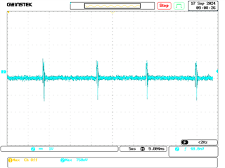

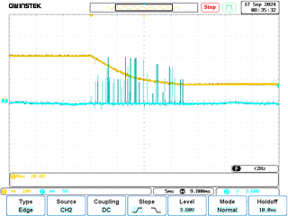

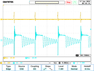

    此外、我还附上了一些 VDD、VAUX、VS 和 RCS 引脚上波形的图片供参考。 有趣的是、我的 VAUX 波形看起来与数据表图25中的波形非常相似、因此可能需要探讨一下。
                  VDD 黄色与 VG 蓝色                              VG 黄色与蓝色对比
                  VG 黄色 vs VAUX 蓝色                                    VRCs.
               将120pF 电容连接到 RCS 后获得 VAUX
