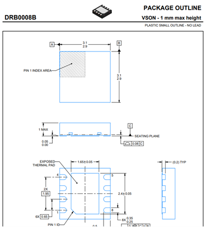

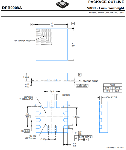

您好、TI 专家
我正在尝试使用 TPS73733QDRBRQ1进行电路板布局。
但是、我在查看数据表时发现有两种类型的概述信息:DRB0008A 和 DRB0008B。
比较 DRB0008A 和 DRB0008B 时、"外露散热焊盘"器件是不同的。
以下哪一项是正确的、即 DRB0008A 或 DRB0008B?
我应该应用哪个轮廓来进行 PCB 布局?
请检查。 谢谢。
    感谢您对封装问题的回答。
    从数据表中可以看出、通用 DRB 封装应该是 DRB008B、除非您在订购 A 封装时指定特别感兴趣、否则会收到 B 封装。
    我将要求我们的包装团队为我确认这一点、并在我收到回复后立即与您联系。
    希望这对您有所帮助!
    此致!
    Hannah
    在讨论封装后、要发货给您的封装似乎是 DRB0008A 封装类型。
    希望这对您有所帮助!
    此致!
    Hannah
