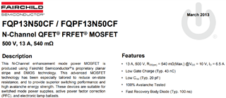

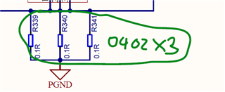

我制造了一个使用 TPS23734 IC 电路的电路、它正完美地获得12V 电压。
在  TPS23734 IC 达到大约50-55°C 的温度3-4分钟后、任何人都能提供停止加热的解决方案。
以供参考。
谢谢e2e.ti.com/.../POE_5F00_Circuit_5F00_TPS23734.pdf

    感谢您发送编修! 以下是可能导致 TPS23734发热的情况。
    1. Q3是否安装在设计中?  FQP13N50CF 看上去不适合于 PoE 设计。 驱动 FQP13N50CF 可能需要 TPS23734提供更高的功耗。  您可以安装 SI7898DP-T1-E3和 DNP FQP13N50CF。
    2. 使用了三个0402电流电阻器。 建议使用一个或多个更大封装尺寸的电阻器。 0402电阻器的热量可能会影响 TPS23734。
    可能还有其他布局相关问题、例如 TPS23734的背板或 FET/缓冲器未靠近它
