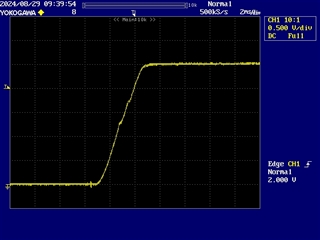

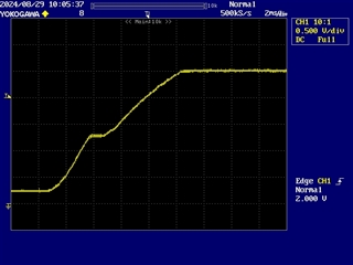

    尊敬的 Varun:
    我可以获取 Cin、Cout 和 Cfly 的信息。
    您能看到以下内容并提供建议吗?
    CIN:10uF BC10R1A106K-TPL  (MARUWA)  https://www.maruwa-g.com/e/products/electronic-parts/000327.html
    COUT:10uF BC10R1A106K-TPL  (MARUWA)
    Cfly:0.47uF  GRM155R61H474KE11D (Murata)https://www.murata.com/en-us/products/productdetail?partno=GRM155R61H474KE11%23
    --启动波形--
    (1)带有100欧姆电阻的电源
    TPS60403在室温(25°C)下启动、但如果环境温度降至约10°C、则 TPS60403无法启动。
    另一方面、一旦在室温下启动、即使环境温度发生变化、它也能正常运行。
    (2) 带有27欧姆电阻的电源
    即使环境温度在10°C 附近、TPS60403也可以启动。
    如果您有任何请求、请告诉我。
    感谢您的大力帮助与合作。
    Shinichi

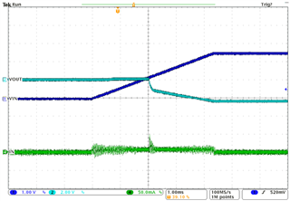

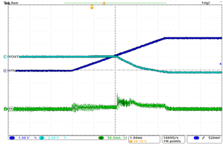

    尊敬的信一:
    我已经在实验中检查过所需的输入电流。 输入电流实际上取决于 VIN 压摆率、CIN、COUT 和 CFLY 值。 我不知道确切的器件型号、但使用了等效的器件型号。 我认为客户在低温下遇到的问题与电容随温度的变化有关。 由于 VIN 逐渐上升、输入电容还需要大约10mA 至20mA 的电流才能充电。
    • BOM:CIN=10uF、Cout=10uF、CFLY=0.47uF、无与电源串联电阻。
          峰值输入电流为110mA
    • BOM:CIN=10uF、 COUT = 1uF 、CFLY=0.47uF、电源无串联电阻。
          峰值电流约为70mA
    • BOM:CIN=10uF、  COUT = 10 μ F 、CFLY=0.47uF、 带有电源的33 Ω 串联电阻 .
          峰值电流约为60mA
    • BOM:CIN=10uF、  COUT = 1uF 、CFLY=0.47uF、 带有电源的33 Ω 串联电阻 .
          峰值电流约为50mA
    我相信电路板的温度不应受到短暂100mA 瞬态电流的影响。  此外、电源的串联电阻可能有助于减少电源所需的电流尖峰、但对于热性能相对较差、因为电阻器中会散发更多热量。

    尊敬的信一:
    1、是的,所述的测量条件是满足的
     当 VOUT 刚刚开始斜升时、出现峰值输入电流。 当 VOUT 接近稳态值时、输入电流较低。  负载本质上通常是电阻性的。 因此、与稳定状态相比、当 VOUT 开始斜升时、负载电流可能会更低。  因此、如果客户知道输入电流达到峰值时 VOUT 处的负载电流值、他们可以在连接了负载的情况下将该负载电流值加到输入电流中、以获得总输入电流。
